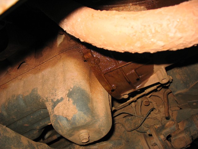

    Galera, meu samuka 97 está vazando um oleo danado pelo retentor do volante. Achei o original por R$45,00, mas alguem conhece um substituto, de preferencia plug&play?
    Aproveitando o tópico: onde fica esse tal retentor do volante? Meu samuca tem um vazamento por baixo (vejam na foto). Será que é o mesmo caso?

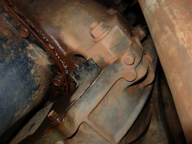

    Pergunta: Seu cambio possui a tampa da caixa seca ( uma chapinha )? caso tenha retire-a e lave o carro por baixo, rode um pouco com ele, se for o retentor, voce vai ver o óleo escorrer por dentro da caixa seca.
    pela foto não posso afirmar, pois tive um vazamento parecido mas não era o retentor, mas sim o carter que estava com folga.
    É bem parecido, mas outro sintoma é que sente-se o carro mais lerdo, pois com o vazamento no retentor do volante um pouco de óleo acaba indo para a embreagem, assim ela acaba deslizando um pouco.
    A primeira foto é do vazamento do carter, a segunda é do vazamento do retentor do volante (menos óleo).
