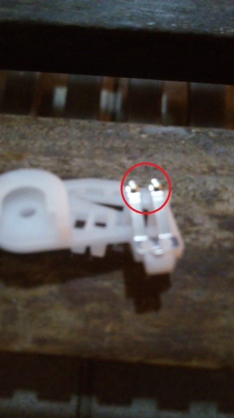

    Para os amigos que estão passando por este problema de imprecisão do marcador de combustível da Grand Vitara GIII.

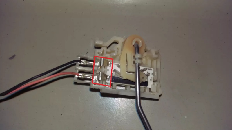

    como o sensor de nível da GV3 fica exposto dentro do tanque sem nenhuma proteção,se cria mais facilmente uma oxidação nos conectores,potenciômetro e contato da boia .
    -boia-gv3-original-1-2.jpgLimpar com borracha e depois com spray limpa contato ou álcool isopropílico
    -5d43b41e-da88-4785-9f5f-caefe54603c01.jpg Passar uma lixa de unha bem de leve e empenar um pouco estas hastes para aumentar o contato com o potenciômetro.

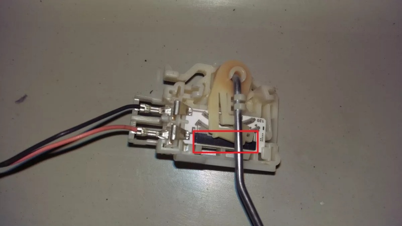

    -boia-gv3-original2-2.jpg Em hipótese alguma lixe esta parte preta do potenciômetro,se o mesmo já estiver sem esta parte preta(proteção) corroída,provavelmente terá que ser substituída.
    Caso esteja nova e o potenciômetro não apresente danos nas trilhas de contato é só seguir o processo de limpeza que resolve o problema

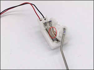

    -sensor-de-nivel-grand-vitara-gasto-.jpgSensor de nível defeituoso (gasto).
    -boia-gv31.jpgsensor de nível em perfeito estado,necessitou só de uma limpeza.
