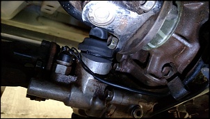

Alguém no tópico de peças substitutas comentou sobre fazer a coifa da t-case com pneu de bicicleta. Como a do meu Samurai 95, estava ressecada e trincada, resolvi fazer e postar as fotos.
Preço da peça original na data de hoje na Suzucar R$ 99 + frete.
Preço da adaptação: R$ 15 (câmara nova). Se já tiver o custo vai ser R$ 1 (fitas hellerman).
Antes estava assim:
1) Desmontar a alavanca do 4x4 girando no sentido anti-horário.
2) Tirar a coifa superior e a placa de suporte.
Material usado:
3) Cortar um pedaço da câmara de ar (tamanho médio) de aproximadamente 10 cm:
4) Inserir a câmera pela parte de cima da alavanca. Fazer entrar com pressão no chanfro embaixo, onde antes ia a trava que segurava a coifa.
5) Resolvi deixar a coifa antiga, mesmo que ressecada, para deixar o formato/espaçamento. Prender com uma fita hellerman no mesmo lugar que ia a trava:
6) Na parte de cima prender também com uma ou duas fitas:
7) Numa futura manutenção, perde-se as fitas tendo que fazer novamente o procedimento.
Pronto:
8) Remontar a placa e alavanca.
