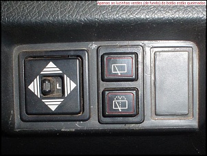

    Como apagou todas as luzes do peinel central, acho que pode ser algum fusível e/ou fio com mal contato...
    Realmente nos botões são lampadinhas (pingos) eu já abri e retirei, mas fiquei com priguiça de trocar... Agora quero arrumar tudo... hehe
    O relógio funciona, apenas a luz de fundo dele que não acende...
    To anexando as fotos...

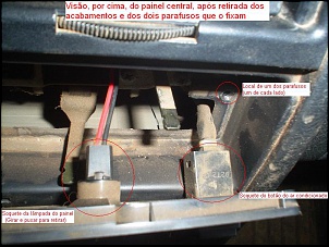

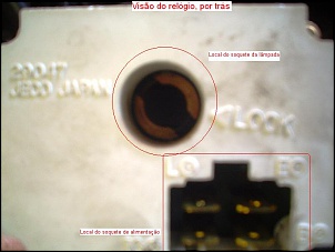

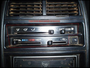

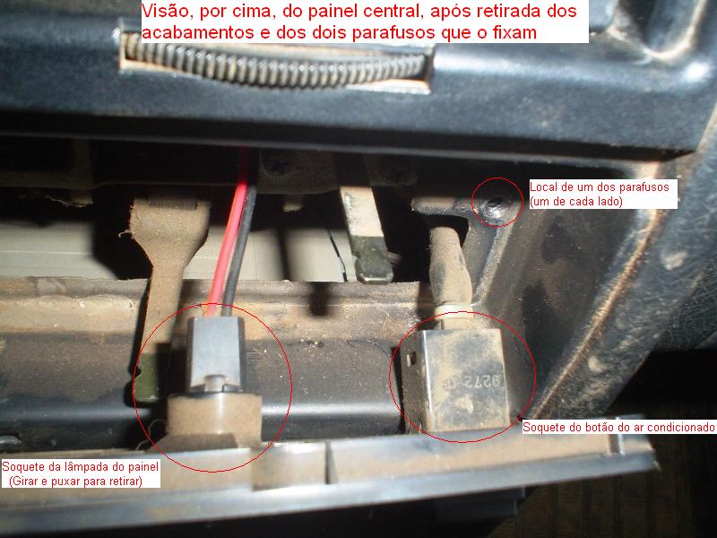

    Desmontei tudo hoje e tirei fotos...
    Seguinte... Existe somente uma luz no painel, então é ela que queimou, pois o fusível da iluminaça do painel é o mesmo da luz de placa e luzes laterais (seta) e elas estão normais.
    O "puxador" de borracha dos botões, é fixado por pressão (é só puxar mesmo), e soltar os dois parafusos que a frente indicativa do painel irá sair...
    As luzes dos botões são todas iguais (tanto do fundo do botão, quanto do liga/desliga).
    A luz do relógio tem um soquete fixo nela... Não sei se troca apenas a lampadinha (passando os filamentos por dentro do soquete) ou se vem tudo junto (a lampada é presa no soquete pelos filamentos).

    A do relógio vc troca só a lâmpada! O socket se conseguiu tirar na boa, vc preserva. Agora tome cuidado pq 90% das lampadinhas que se encontra são um pouquinho de nada mais compridas, para o relógio isso não serve! Leva a original e pede uma igual.
    É bom levar o relógio junto pra ver na hora se dá.
