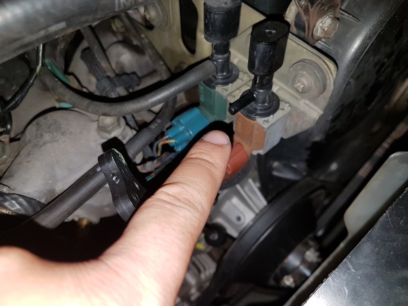

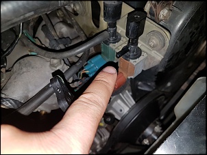

    TBI ligação das mangueiras do Samurai 95
    Verifiquei que falta a mangueira desse local. Aonde vai a outra ponta? Me parece que no TBI, mas não encontrei. Alguém tem uma foto?
    Obrigado

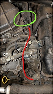

    Este solenóide controla o fluxo de vácuo para a aceleração do motor quando frio. A parte de baixo é a entrada de vácuo, a mangueira vai direta ao coletor. A parte de cima (que está faltando), vai no diafragma que acelera o motor quando frio. Fica (vendo o motor de frente) atrás da TBI.
