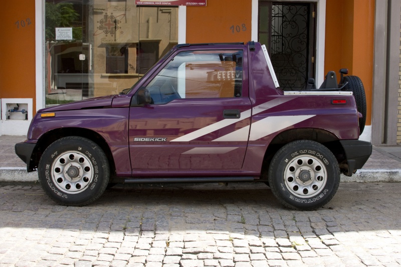

    Suzuki Sidekick 1995 - 4x2 - Motor 1.6 8 válvulas, pq não aparece na tabela FIP?
    Possuo um Jipe Suzuki Sidekick Canvas - 1995 (ar+direção+travas), tração 4x2, com motor G16A 1.6 de 8 válvulas, transmissão automática Chevrolet TH180. Pedi recentemente para um amigo, proprietário de uma revenda de usados, para avaliá-lo e me informar o valor da FIP. Ele pesquisou no sistema e não encontrou este modelo, só encontrava referência ao Sidekick 1.6 de 16 válvulas. O mesmo acontece nas revendas de autopeças on-line, só se encontra referência e peças para o Sidekick 16v. Quando vou comprar peças para meu veículo, tenho que pedir para Suzuki "Vitara" 1.6 8V. Que tipo de confusão poderia estar acontecendo? Seria possível que o motor do meu Sidekick tenha sido trocado (para um de Vitara com 8 válvulas) por algum dos donos anteriores?

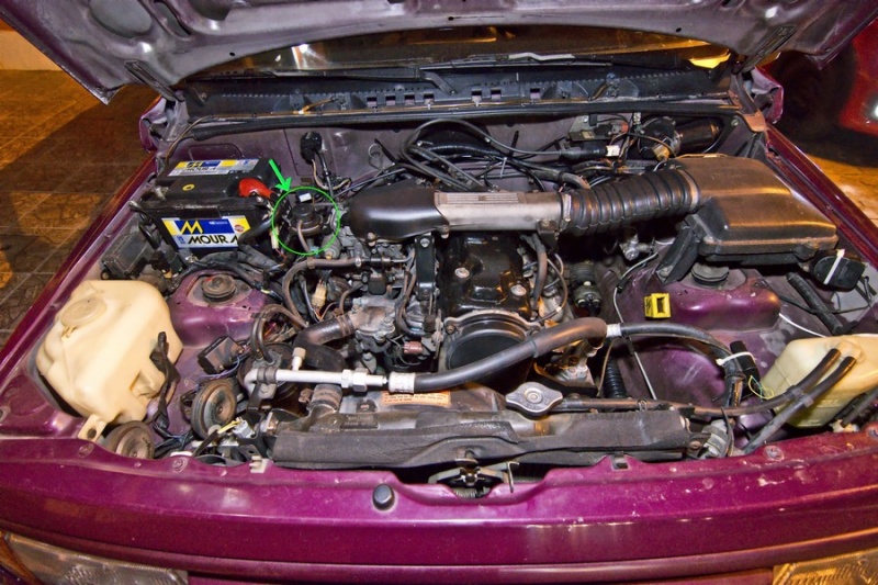

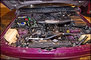

    Foto do motor do Sidekick, 1.6 de 8 válvulas:

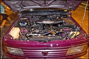

    Válvula EGR do motor 8v:
