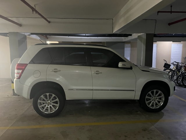

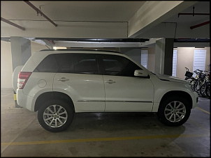

    09/06/2022
    Fortaleza/CE
    2
    Demorou mas foi.
    Yokohama Geolandar 245/60/18
    Lift 1,5 (frente) e 2(atrás)
    Reposicionador do eixo traseiro do Grand Vitara Sport
    Não pega nada
