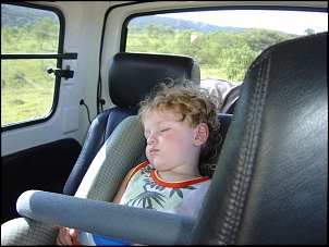

    No meu samuca, o banco traseiro é bem confortável.... são separados e altos ... bem parecidos com os bancos da frente.
    Não sei onde foi feito, pois já comprei com estes bancos... o problema é que não são rebatíveis, mas em compensação, o "porta-malas" (rs.) ficou alguns centrímetros maior.
    Tenho só esta foto do moleque dormindo no banco... vejam atrás da cadeirinha.... o banco é alto e tem até encosto de cabeça.
