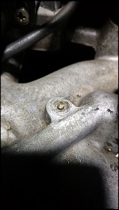

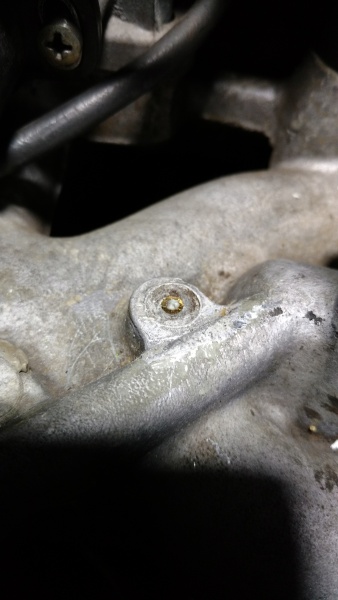

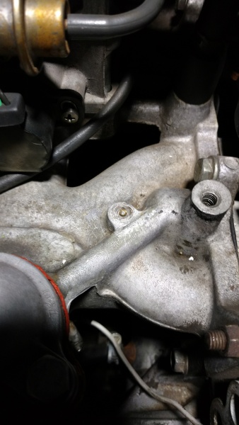

    Estava tentando instalar as solenoides do Vitara (que o antigo dono tirou) e me deparei com algo muito feio. Aquela linha de vácuo que é encaixada no "motor" (na foto da pra ver onde estou falando) tinha uma durepox tampando o canal. Para a minha surpresa, quando tirei o remendo vi que o cara serrou o caninho de cobre.. O encaixe da mangueira..
    Alguém tem alguma ideia do que posso fazer para conseguir ligar a mangueira do vácuo?

    Talvez levar em um bom mecanico , para desmontar, fazer uma nova furação ....fazer rosca e adaptar uma mangueira de cobre com um flange com rosca.

    Isso aí Rodrigo, o ideal é remover o coletor a abrir uma rosca pra instalar um adaptador pra mangueira.

    Rodrigo, quem pode resolver isso pra fazendo um trabalho de qualidade pode ser:
    Um oficina que recupere carburadores, eles muitas vezes refazem isso.
    Um bom torneiro mecânico. Ele passa uma broca, tira o resto do tubinho e coloca outro no lugar.
    Das duas formas a solução mais econômica é vc tirando o coletor e levar pra eles fazerem. A mão de obrar do mecanico pra tirar pode ser mais cara que o próprio reparo.
    Um mecanico caprichoso e safo tambem faz com a peça no lugar. Com boa vontade (coisa rara)
    boa sorte

    Muito obrigado pelas dicas pessoal!
    Acabei encontrando um senhor com um torno e boa vontade. A partir de um parafuso, fez um furo de fora a fora e fez uma ponta compatível com a mangueira de vácuo.
    Fez o furo e rosca com a peça no local e me cobrou R$50 \o/
    Abraços!
