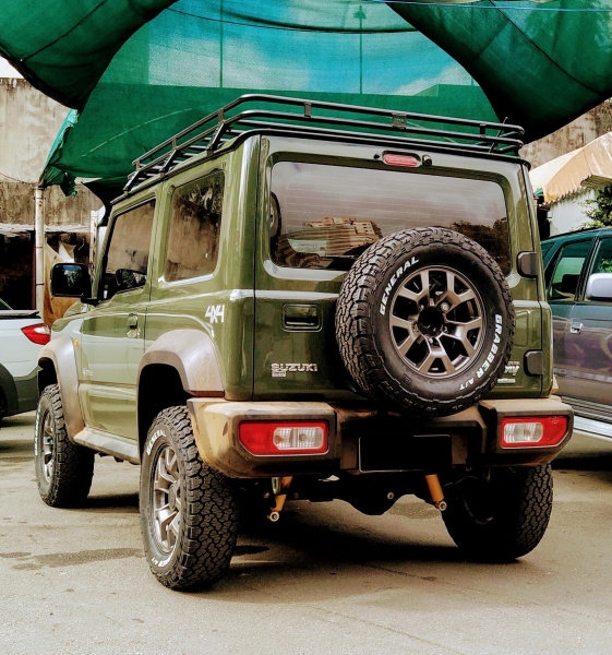

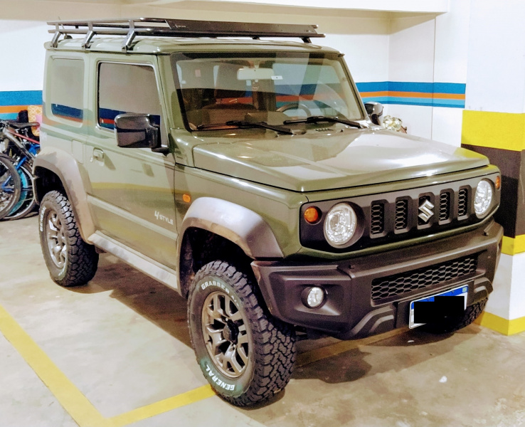

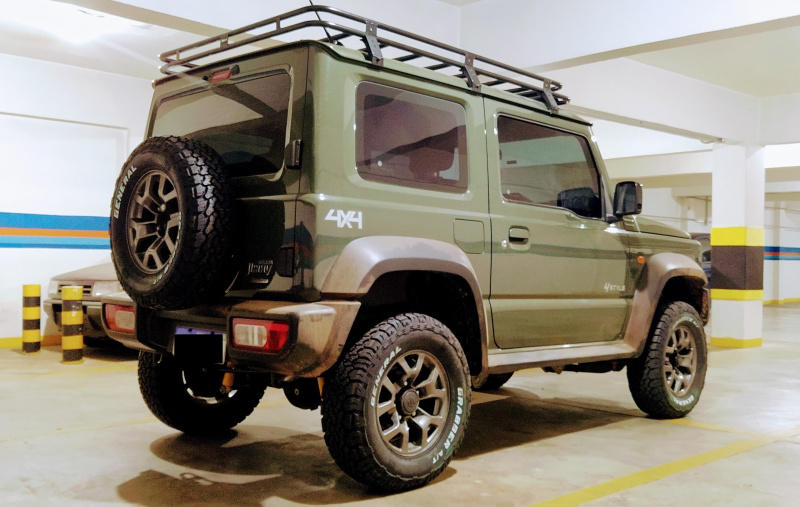

Segue as fotos:
Anexo 579566
Anexo 579567
Anexo 579568
Anexo 579569
Anexo 579570
Que belezurinha!
Anexo 579567
Anexo 579569
