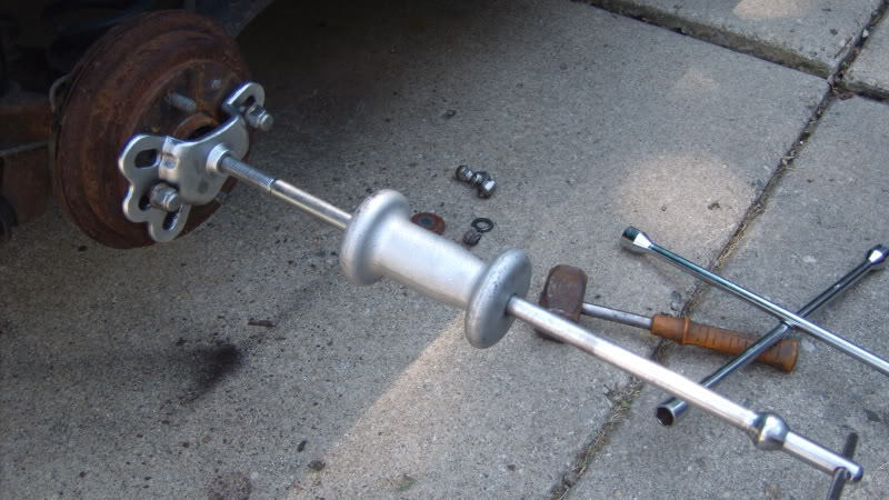

    Até onde eu sei é possível desmontar, sim. Tanto é que é vendido o semi-eixo separado, sem homocinética.
    Não é uma desmontagem fácil, tem que bater pra sair. Nos fóruns gringos o pessoal recomenda o uso de um "slide hammer". Veja a foto abaixo.
