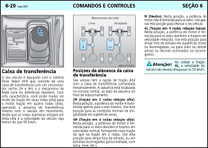

    Valeu galera, muito obrigado pelas respostas. Eu até tive a curiosidade de pegar o manual e dar uma olhada. Não cita em lugar nenhum que eu não posso fazer curvas com o sistema engatado. Vou procurar um local com pouca aderência pra fazer os testes melhor... acredito que não aconteceu nada porque eu estava a menos de 20km/h.

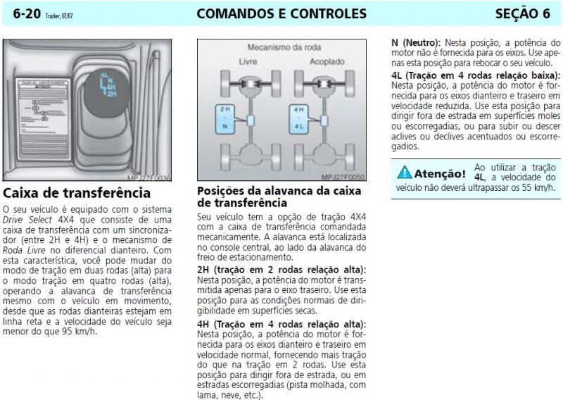

    O manual da Tracker não é claro e pode induzir ao erro mesmo que o leia.
    Consta no manual que a tração pode ser alterada de 4x2 para 2x4 high em movimento contato que as rodas estejam alinhadas.
    Também consta no manual que não é indicado usar a tração 4x4 em terrenos de muita aderência, porém não proibido.
    Essas são as únicas dicas que o manual dá em relação à isso, em nenhum momento dele diz para "nunca faça curvas com a 4x4 engatada no asfalto".

    Ele não fala nada sobre não usar o 4x4 em piso aderente?? No caso do manual do Jimny fala para não usar o 4x4 em piso aderente sob risco de danificar o sistema... ou seja, no asfalto (piso aderente) nunca usar o 4x4...
    mas é isso, em asfalto ou qualquer outro tipo de piso aderente, não a necessidade de acionar o 4x4, e fazer isso pode sim danificar o sistema...
