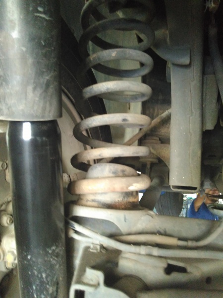

    Pessoal, boa tarde.
    Essa semana tive a oportunidade de levantar o carro e aproveitei e tirei umas fotos das molas traseiras (com calço de 1") e os amortecedores traseiros GLB-1024.
    Pode-se perceber que o maior comprimento do GBL1024 (aprox. 50mm) deixa a mola solta quando no fim de curso, porém não é possível que a mesma saia do lugar, pois o suporte da mola tem bastante altura ainda.
    Os cabos do freio e mangueira de respiro do diferencial não ficaram totalmente esticados, acho que para 2" talvez tenha problema.
    Seguem fotos:
