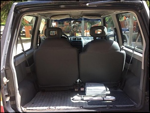

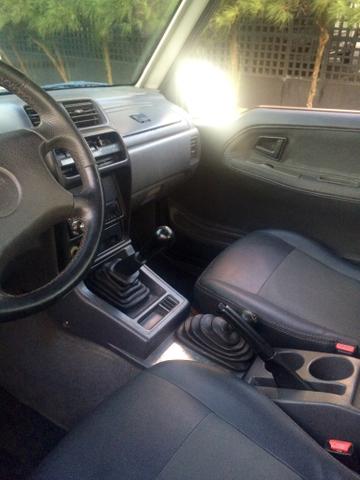

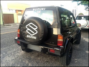

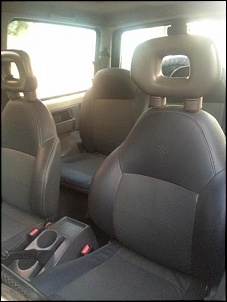

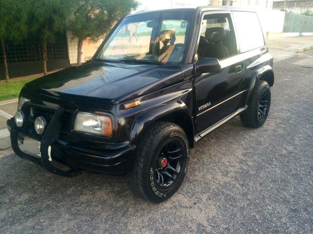

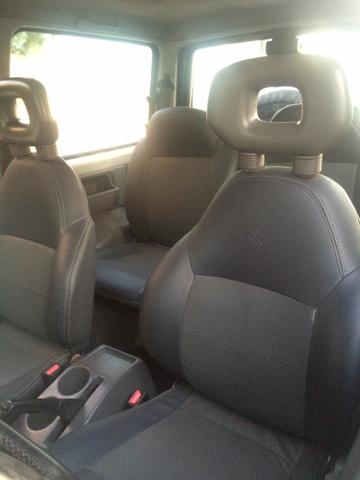

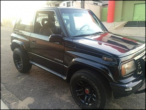

    Olha a viatura que to dando uma olhada, o cara ta pedindo 17 pila!
    -ar não pega(ele colocou o gás e tava normal, mas parou novamente)
    -é injetado e me sugeriu fazer uma limpeza nos bicos
    -pneu esquerdo ta fazendo um barulho e ele acredita que venha da bandeija de freio
    -botões do vidro elétrico estão com mal contato
    -motor ok
    -suspensão ok
    -ferrugem ok
    -caixa de marcha ok
    -tração e reduzida ok

    Parece estar muito bonito! Já viu ele de perto?
    Uma coisa muito importante em regiões de praia é a questão da ferrugem, dê uma boa olhada por baixo nos chassis para não ter surpresas depois.
    Boa sorte na compra!

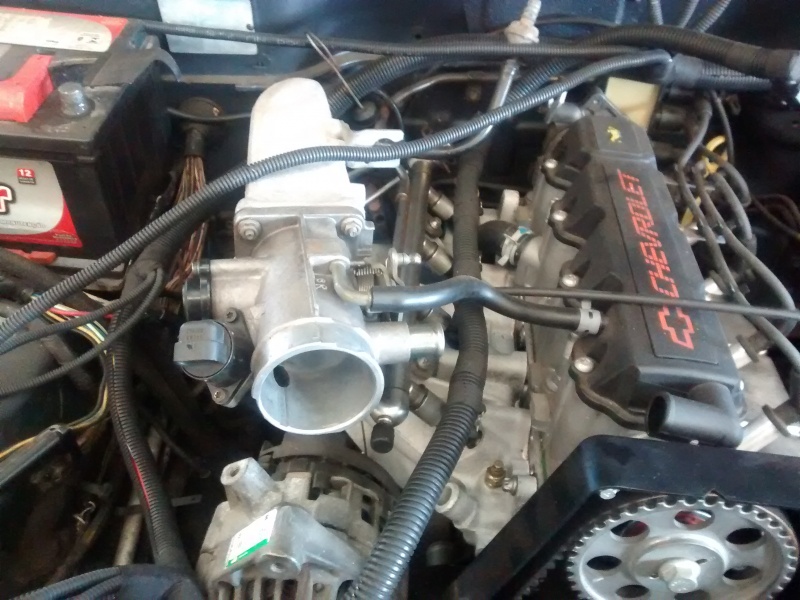

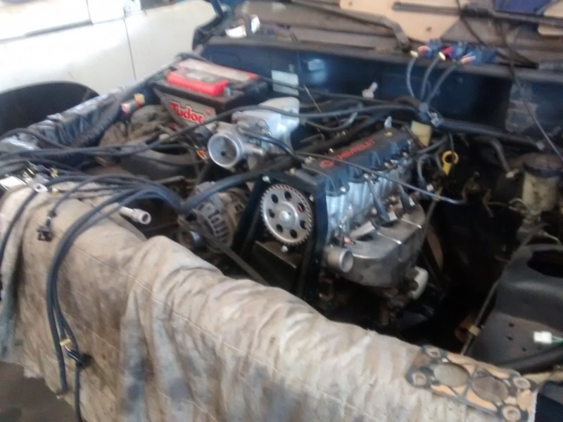

    Bom dia!
    Seguem as fotos que eu estava devendo do motor no lugar, já com a admissão e escape.
    Vitara JLX 3p Automatico 1.8 GM - iniciando a reforma!-img_20170726_162450985-1-.jpgVitara JLX 3p Automatico 1.8 GM - iniciando a reforma!-img_20170726_162514330-1-.jpgVitara JLX 3p Automatico 1.8 GM - iniciando a reforma!-img_20170726_162458274-1-.jpgVitara JLX 3p Automatico 1.8 GM - iniciando a reforma!-img_20170726_162504137-1-.jpg
    Nas fotos também é possível ver o chicote.
    Abraço à todos!

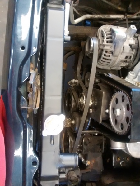

    Vitara JLX 3p Automatico 1.8 GM - iniciando a reforma!-img_20170811_093922334-1-.jpg
    Semana passada o radiador ficou pronto.
    Mandaram fazer uma limpeza geral e arrumar as colmeias que estavam um tanto danificadas.
    Foi feito também a adaptação da entrada de água. Vejam no foto que agora ela é do lado direito próximo a tampa do radiador, no original ela fica do lado esquerdo.
    A mudança foi necessária para utilizarmos a mangueira original do motor e ajudará na organização das peças e mangueiras no interior do cofre.
    Agora estamos aguardando o ar- condicionado que foi para substituir a polia, para ficar na mesma medida e configuração da correia original GM.
