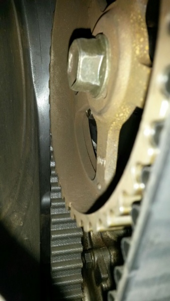

    Assunto 3: Preciso saber qual correria dentada o meu Samurai utiliza, existem dois tipos o meu é de dente quadrado ou dente redondo? Meu mecânico não soube responder.

    pela segunda foto ai já da pra ver que a correia é dos dentes redondos..quando troquei do meu passei por isso tambem...tive que esperar o mecanico desmontar pra ver qual era .

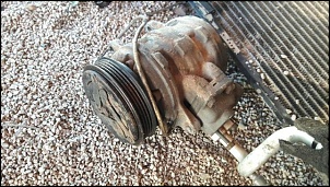

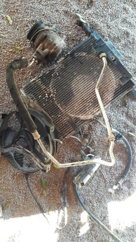

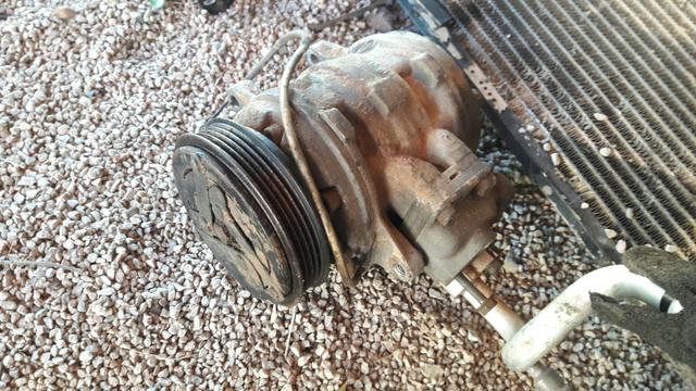

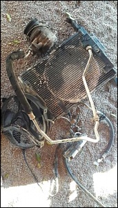

    Wagner, é, estava esperando isso para fazer a troca, comprei o carro faz 2 semanas e queria fazer o preventivo né? Em relação ao Ar condicionado, eu quero por nele, ele não tem. Achei esse kit, conforme as fotos. Eles são do samurai 1997, para saber se posso instalar tenho que checar se o modelo do motor é o mesmo, correto? O meu e o desse kit é o 1.3 8v. Posso comprar ele? Ainda acho que deve estar faltando peças né?

    Então o problema aí nesse compressor do 97 é que a correia é diferente do 94 ...esse compressor aí da foto usa correia estriada e o 94 correia lisa...observe a polia no motor do seu samuca e verá a diferença...talvez dê pra adaptar outra polia nesse compressor mas vai ser difícil achar pq esse tipo de correia que se usa no 94 nenhum carro mais utiliza ( agora é tudo correia estriada )
    Aproveite e veja se no seu Samuca tem a unidade evaporadora que fica dentro do painel se tiver tire e limpe já que os tubos estão desconectados...
    A/C automotivo é um sistema chato de mexer qualquer problema já não gela direito..procure alguém com "vontade" de mexer no samuca...

    Em relação a correia, você está certo... a correia do meu é uma lisa e a da foto é estriada. Eu estava pesquisando principalmente no Ebay, e descobri que compressor do Uno modelo 10P08 pode servir para o Samurai. Achei nesse link.

    Ola, tenho um samurai igual ao seu, segue as respostas:
    Assunto 1: Deve ter algum sensor com falha, pode ser sonda lambda, mal contato. Perto da bateria tem um terminal que ja pra "jampear" ai a luz da injeção pisca, o numero de piscada indica o erro que acontece. Neste topico voce vai poder ver o procedimento do vitara, é igual> http://www.4x4brasil.com.br/forum/su...ine-acesa.html (Vitara - Luz do check engine acesa)
    Assunto 2: Pode usar o da Ipanema atras, só tem q aumentar o furo para 12mm, num torneiro, da pra compar cofap de boa qualidade, mas na frete é melhor usar original, não fica bom adaptar, dura pouco.
    Assunto 3: Sua correia é redonda, compre na suzukar, lá vc falando o ano do seu carro nao tem erro com as peças
    Assunto 4: Ar condicionado: Intalei ar no meu, se vc instalar um kit generico nao vai funcionar bem, nao gela, e o carro fica morrendo ao frear. O ideal é usar a parte de dentro original (caixa e botões do painel) a parte de fora da pra daptar tudo, pois o compressor é o mesmo do Uno ou Gol 1.0, as mangueira da pra fazer, o evaporador e ventilador da pra compra generico, junto com filtro. Se comprar essas peças usadas vai jogar dinheiro fora, pois nenhum instalador vai dar garantia nessa peças que estarão sujas. O mais importante tem que usar o chicote original com centralina, para fazer ele funcionar bem. Criei um topico sobre minha instalação que pode te ajudar. veja: http://www.4x4brasil.com.br/forum/su...sso-passo.html (Instalando A/C no Suzuki Samurai - passo-a-passo)
