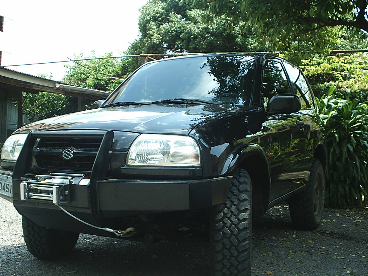

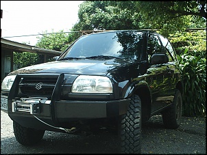

    DEPOIS VOU COLOCAR AS FOTOS DE COMO FICOU.

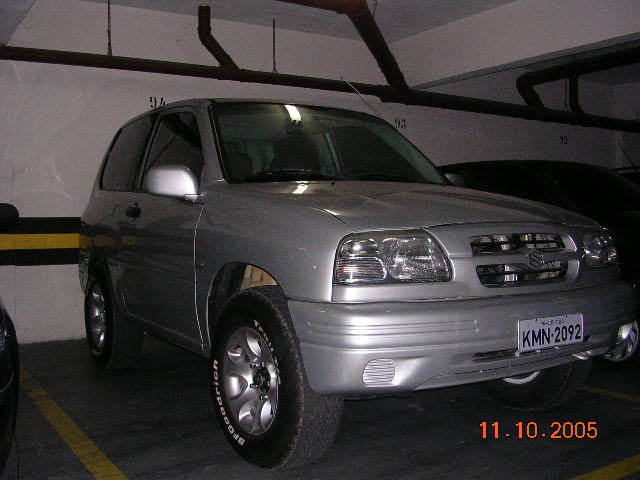

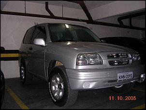

    Miniaturas de Anexos Miniaturas de Anexos PNEU SUZUKI G VITARA 3P-dscn1300_138.jpg
    Amigo, se o seu carro for 1.6 que o aro é 15"( no GV sport 2.0 o aro é 16"), você pode usar sem problema um pneu 235/75 ou 30" ! Quanto ao desenho, vai depender do seu uso diário, se for p/usar no dia a dia e pegar uma "laminha de leve" nos finais de semana, um bom pneu A/T vai resolver, agora se for pegar pesado só mesmo um pneu bem biscoitudo se não você vai sofrer muito na lama com os A/T´s !

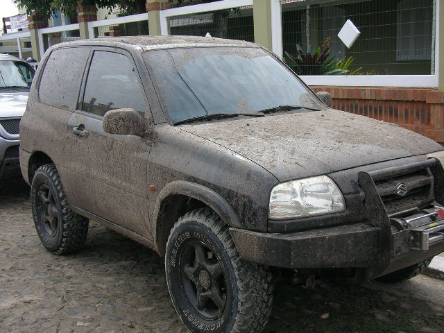

    Tenho um GV 3 portas 2.0, eu usava pneus A/T Yokohama nas rodas originais e um cross 15'(de ferro) pra bincar na lama. Mas agora coloquei um calço de 2' na susp. to usando o Maxxis buckshot 245/75 16 e fico excelente, por ser mais versátil que o cross (na areia por exemplo) me diverti muito mais nas trilhas, e não fiz feio tb. Os pneus pegam na frenta pra manobrar e atrá dependo da carga e do buraco (mas nada que um cortezinho não resolva...).
    Resumindo recomendo o maxxis que além de ter um bom desempenho fico linda a bagaça!!
    Sds,
    Diogo
    PS: anexo umas fotos pra ver como fica...
    Miniaturas de Anexos Miniaturas de Anexos PNEU SUZUKI G VITARA 3P-tuias_005_445.jpg   PNEU SUZUKI G VITARA 3P-tuias_017_988.jpg   PNEU SUZUKI G VITARA 3P-zuk_002_153.jpg
