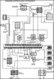

    Esse aqui então...
    No meu eu liguei através da central...
    Pelo esquema elétrico acredito ser o fio 7.. Fio que passa na bobina/modulo de ignição/distribuidor.. No meu aqui era um fio verde..
    olha ai..
