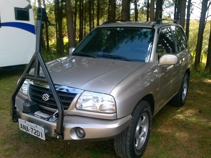

    Boa noite, Foristas, preciso trocar os amortecedores do meu Grand Vitara GV2, ano 2001, 2 portas. O que me recomendam? Tenho pensado em por com dupla ação. Existe deste tipo para o GV2, 2 portas? É igual ao do antigo Tracker (GV2, 4 portas)? Quais as boas marcas que me aconselham? Agradeço o auxílio. Saudações 4x4!
