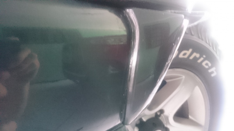

    Amigos, acredito que atualmente todos que tenham uma Tracker sofrem com esse problema em alguma extensão.
    Os frisos de borracha com certeza estão ressecados e os frisos laterais/soleiras/lameiras (varios nomes) das portas também já não são perfeitamente fixados pelas presilhas.
    Bom, por ironia do destino um dia estava carregando uma mala e acertei em cheio aquele pequeno aplique da dianteira no final do parachoque, a presilha quebrou na base. Fiz uma gambiarra por dentro para fixar de novo mas não ficou legal, tipo, ficou presa mas não ficou fixo legal como antes, ficando torto também.
    Resolvi usar silicone preto para dar uma ajuda, e na minha opinião ficou bem sarisfatorio, não ainda perfeito, so descobri a manha do silicone depois que eu tinha aplicado, pra deixar o acabamento liso e perfeito. Vantagem do silicone que ele além de selar a entrada de agua e poeira ele prende muito bem o aplique, acredito que até mesmo sem uma presilha ou outra ele corrige a folga que fica.
    Dai quero partir para outros apliques, queria saber se alguém acha que esse silicone (tem mais de um tipo, eu comprei o neutro) causaria algum dano na pintura do carro, por esse motivo na verdade comecei nessa parte pequena.
    Vou fazer ainda essa aplicação na saida da antena, que la a borracha ja ressecou legal e ja caiu quase inteira.

    Valeu pela resposta Arildo!!
    Mas meu problema não sao os apliques, tenho um monte deles em casa!
    E não quero pagar esse preço nesse friso da moldura, que pelo que procurei é o unico que existe para vender. E minha antena está perfeita, só a moldura de isolamento que ressecou e já caiu quase toda.
    Minha pergunta é justamente se o silicone de cura neutra seria prejudicial à pintura ou não, utilizando ele somente nesse pontos de fixação.
    Umas fotos como exemplo do meu problema, o friso completamente duro e sem fixação, as presilhas estão perfeitas.
    O silicone que eu coloquei nas ponteiras (isso a alguns meses atrás) até hoje estão perfeitos e não consigo ver nenhum dano à pintura.
    Miniaturas de Anexos Miniaturas de Anexos Acabamento do Friso/Moldura Tracker com Silicone-dsc_1611.jpg   Acabamento do Friso/Moldura Tracker com Silicone-dsc_1612.jpg

    Cura neutra acho que não tem problema, viu essa borracha http://produto.mercadolivre.com.br/M...tedFromSimilar , acho que é a mesma da l200 outdoor, pode recortar um lado e fica similar a original ou troca toda deixando inteira que fica melhor que a original que é tipo um plastico, pra tirar todos os apliques da trabalho, a borracha da antena resseca mesmo, usei silicone e ficou uma dilma, melhor, deixar assim, passar um pouco de silicone preto só por baixo pra vedar, fabricar outra, usar cola para brisa ou só nova mesmo.

    Valeu pelo link, eu já tinha procurado outra opçao além daquela que existe na suzukar e nunca tinha achado.
    Vou fazer mais dois testes, um colocando silicone na antena e outro na porta do passageiro traseira, que é essa ultima foto que eu coloquei. Posto aqui os resultados depois.
    Se não der certo parto e compro essa do mercado livre!!
