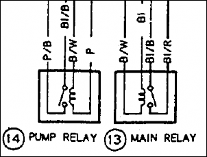

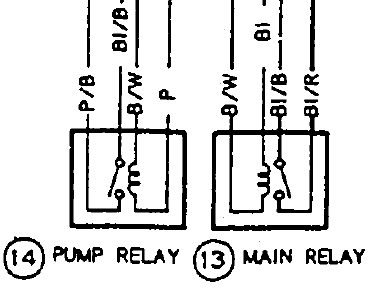

    Meu caro acredito que o fio que vc está procurando é o da saída do relé da bomba, P/B, rosa com listra preta. No vitara 97 esses relés ficam atras do painel do som, do lado direito, acesso fica fácil se vc remover o porta luvas.

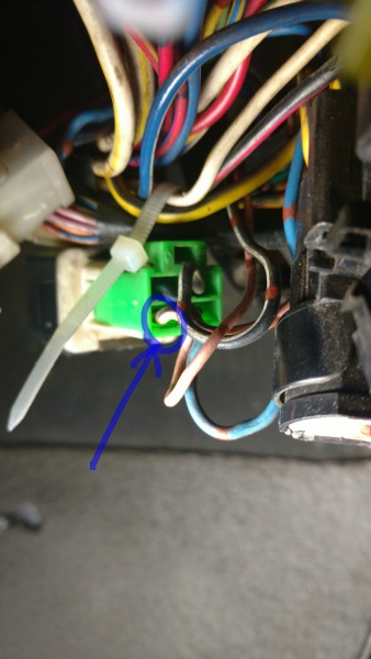

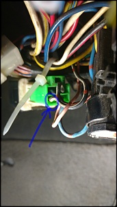

    Muito obrigado Vellasco! É exatamente isso!
    No caso da minha viatura achei logo abaixo do volante, próximo à caixa de fusíveis.
    Obrigado pessoal!
