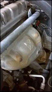

    Do lado direito, bem no fundo do cabeçote, acima do coletor.

    -wp_20160225_15_57_07_pro.jpgFica embaixo desta capa.

    Valeu a dica, vou localizar e no final de semana troco para resolver o problema.
