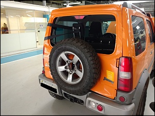

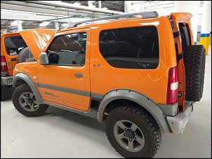

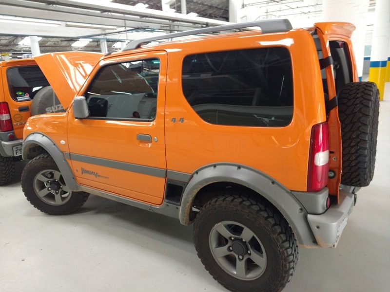

    É com pesar que me despedi do meu Jimny na segunda feira. Entrei em um engavetamento quainta-feira dia 23-01 e segunda 01-02 a seguradora decretou perda total. O jipinho estava novo, 1800km. Mas, ao menos, uma trilhazinha ele fez neste curto período de vida. Na batida, ele ainda estava um pouco sujo da trilha.
    Agora, sentimentalismos a parte, fiquei um pouco assustado com a "facilidade" que decretaram perda total nele. Bati atrás de um VW Tiguan e um VUC bateu atrás de mim. (O Tiguan bateu tb no carro na frente, mas este deu no pé). Foi em uma avenida e estávamos dentro do limite de velocidade (50km/h). Não me lembro bem se depois que bati no Tiguan, o VUC me jogou novamente contra ele o que agravaria ainda mais os danos na dianteira, mas, enfim. Os airbags não chegaram a disparar, apesar do aviso luminoso no painel.
    O que decretou a perda total, foi um deslocamento do motor e do conjunto de transmissão, em decorrência do choque dianteiro. Na traseira, as colunas deram uma enrugada. O estepe avançou para dentro do porta malas. Nem preciso dizer que o vidro traseiro espatifou. O técnico da Rakki disse que foi até melhor que deram perda total, pois seria necessário muito reparo estrutural e numa futura vistoria cautelar, o veículo seria reprovado e o valor de revenda cairia verticalmente.

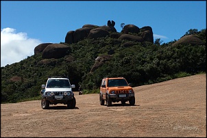

    Olha, na estrada de terra, os muds são bem legais mesmo. A estrada que peguei é bem manjada do pessoal de Sampa e Sul de Minas - a Estrada da Pedra Grande em Atibaia. Fui eu e um amigo, ambos de Jimny e pneus mud. Não tivemos nenhum problema. Saí de um Honda Fit e fui para o Jimny. De fato, os comportamentos são muito diferentes. Apesar do freio do Fit ser meio "borrachudo" - freio que não responde de uma vez, mas para. O Jimny achei o freio mais firme, mas demandava um pouco mais para parar. Meu irmão sempre alertava para tomar cuidado com a distância com o carro da frente por causa da diferença de comportamento dos carros. Mas neste dia, nem estava colado nem nada. Estava com uma distância boa. Foi um piscar de olhos. Foi lá e aconteceu. Acho que era para acontecer mesmo. Já passei por uma situação muito parecida com o Fit, mas a diferença é que eu desviei e não bati (quem estava atrás de mim aquela vez engavetou) e estava uma baita chuva.

    Porém, fica uma foto dele lá em Atibaia, minha feliz lembrança com ele.
