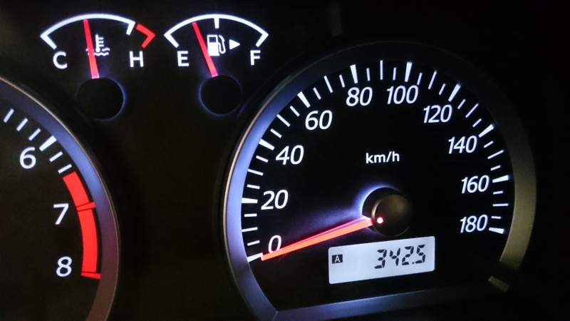

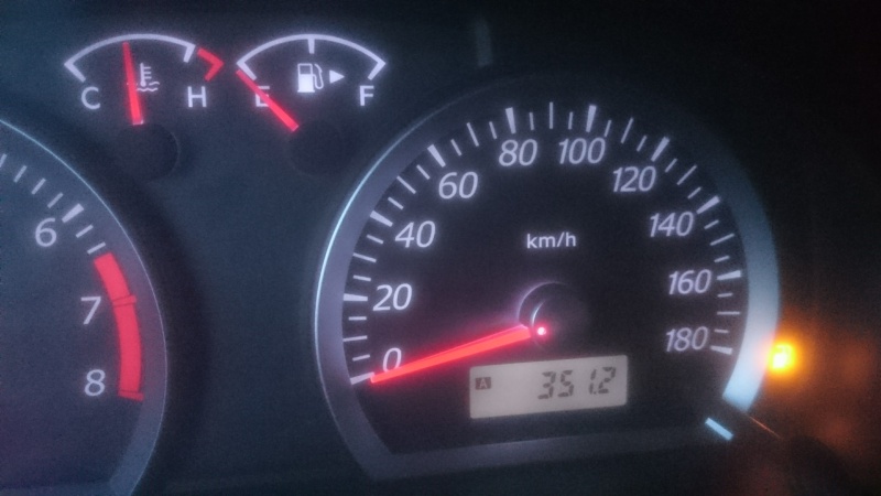

    Moçada,
    Acho que descobri a relação entre trocar velas na revisão dos 70.000Km e o aumento do consumo.
    Da enorme lista de itens a verificar pela CSS, uma delas é CALIBRAGEM dos pneus...
    Hoje peguei estrada novamente.
    Enchi o tanque no mesmo posto de sempre, com uma pequena diferença; eu pedi para verificar os pneus.
    Resultado, estavam com 20Lbs, quando normalmente, em rodovias deixo com 28Lbs.
    Peguei estrada, trecho de Castelo Branco e Rondon, variando trechos de 120 a 80Km/h, diria que na média, 100~110Km/h, ar condicionado na metade do tempo. (Fugiu um pouco do meu trajeto de rotina, mas tem bons parâmetros)
    Retornei agora a noite, abasteci na mesma bomba até o automático, com sempre.
    Resultado: 12,3Km/L
    Pior que eu tinha pensado desde que peguei o carro em ver a calibragem, mas acabava esquecendo.
    Hoje tirei a dúvida e está aí a conclusão e os responsáveis pelo aumento do consumo!
    Observação, jimny HR está com pneu original: Pirelli Scorpion ATR 215/75-15
    Como curiosidade, seguem duas fotos, a primeira, semana passada o susto do tanque no talo rodando com apenas 350Km:
    Anexo 536386
    A segunda, de hoje, com praticamente a mesma Quilometragem percorrida e o tanque com mais de 1/4:
    Anexo 536387
    Isso é apenas diferença de calibragem dos pneus!!!
    Dando um desconto a para a primeira situação que foi só Castelo Branco onde ando a 120Km/h, portanto justo um consuminho a mais...
    Por isso que quando peguei o carro, senti diferença no tato, mas o desempenho era o mesmo.
    Como eles reapertaram a suspensão e trocaram uma bucha da estabilizadora, achei que realmente o carro havia mudado e não pensei que o pneu estaria tão fora...
    Hoje com a calibragem de 28Lbs, o desempenho melhorou e a "suspensão" ficou firme e sem o grilhinho matinal da bucha da estabilizadora, que havia antes da revisão.
    Problema, que não era problema, encontrado!
    Abraço a todos!
    T+
