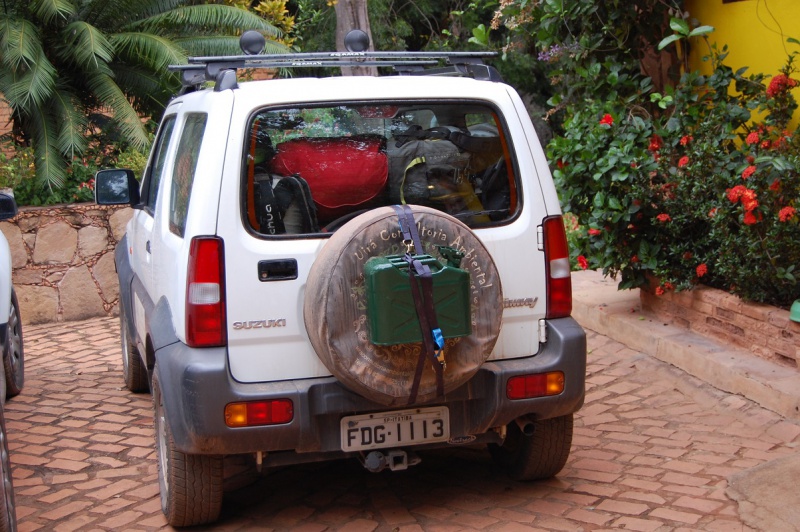

    Quanto vou a lugares com menos postos de combustível no caminho, eu levo um galão de metal de 10 litros. Sempre foi o suficiente. Nesse tamanho dá para amarrar no estepe sem problemas. Fica té bonito!
    Show de bola!!
    Boa noite Led.
    Com todo respeito a sua opção de onde prender o galão, e não há muitas..., mas com minha experiência de "vida passada"...
    Uma vez, não com o Jimny, parando num sinal fechado, levei uma bela batida atrás de um caminhão tipo "cara chata" que encurtou, por igual, um Classe A um palmo aproximadamente... Motorista do caminhão: "... não vi que o transito parou...".
    Um galão como esse numa circunstancia como a minha, embora não comum, mas rara também não, pode ter efeito catastrófico pela explosão/incêndio. Eu tentaria levá-lo no teto. Talvez fixado num suporte de bicicleta mesmo. Vejo que já tem as travessas no teto. Minha filha mais nova, oceanógrafa e ambientalista, tem sempre a indicação de carregar combustível e as latas de gás para o fogareiro e lampião no teto.

    Bom dia Sassagudo.
    Realmente estava pensando em carregar o galão em um suporte de estepe. Mas pensando na situação que você descreveu, realmente é um risco considerável.
    Vou estudar quais são as possibilidades de montagem para transportar o galão.
