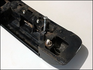

    A maçaneta do porta-malas quebrou, e parece que isso é bem comum. O problema é uma lingueta de plástico que aciona a fechadura. Parece forte, mas não é, embora que demorou 60 mil km para quebrar. Mas poderia durar mais.
    Enquanto não compro outra, e o preço é salgado, resolvi remendar a velha.
    Fiz um furo no local onde ficava a lingueta, peguei um parafuso um pouco mais largo que o furo, aqueci e coloquei no furo. Após esfriar, ficou bem colado.
    Com a lingueta que quebrou é em L, e o parafuso foi colocado reto, o parafuso não alcança a fechadura.
    Coloquei um alongador, que nada mais é que uma conexão para mangueira de compressor de ar. Para prender este alongador na fechadura, usei o bom e velho arame, no caso o recozido, para construção, que suporta torções.
    Pronto.
    Agora vou usar até achar uma maçaneta que não custe um absurdo. E quando comprar, só vou trocar quando a gambiarra quebrar.
    #ficaadica
