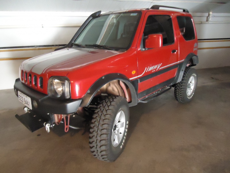

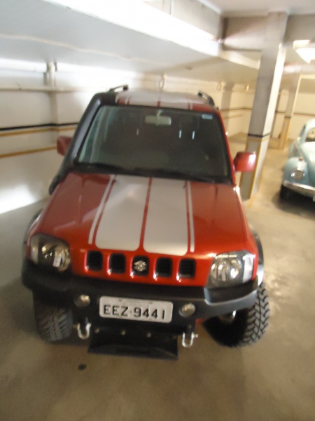

    04/01/2016
    são paulo/SP
    9
    o meu vai de boa
    Miniaturas de Anexos Miniaturas de Anexos Pneu Dunlop - 30x9.5R15 GrandTrek MT1 no Jimny ? Qual a durabilidade ?-dsc02797.jpg   Pneu Dunlop - 30x9.5R15 GrandTrek MT1 no Jimny ? Qual a durabilidade ?-dsc02796.jpg

    Citação Postado originalmente por celso lopes Ver Post
    o meu vai de boa
    Fala uma coisa pra mim: e no asfalto, como se comportam esses pneus? Freiam bem? Já pegou chuva com eles?
    Queria colocar pneu MUD na Explorer e me interessei por esses Dunlop Grandtek MT1. Pego terra todo dia, mas pego rodovia toda semana tbém e fico preocupado frear um carro de 2 toneladas no asfalto molhado com pneu MUD, mesmo tendo ABS.

    Celso, onde vende esse para choque? Tem mesa pra guincho? Muito legal... ABS
    13/11/2015
    Curitiba/PR
    16
    LIft
    o meu vai de boa
    Celso,
    Está usando quanto de lift no seu jimny?
    Abraço!
