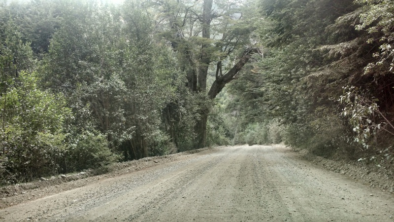

    Estou muito longe de ter a experiência do Netuno, mas já atravessei de carro a Argentina por três vezes (leste - oeste) em Salta, Mendonza e, esse ano, em Chubut (Puerto Madryn - Beriloche) de carro. Em Puerto Madryn, pra ver as baleias, pinguins, focas, leões marinhos... necessáriamente você terá que dirigir sobre rípio.
    Minha dica: velocidade moderada, 60 - 80Km/h e distância do carro da frente.
    É barulhento, escorregadio nas curvas, mas eu usei Fiat Uno alugado na região. Não tive qualquer problema. A turma toda por lá usa carro 4X2 e não vi muitos problemas. Eu não tive nenhum, foi excelente e vale muito a pena.
    Essa foto foi entre Esquel e Bariloche, é muito bonito o local.
    Boa viagem, boa sorte,
    Augusto.
