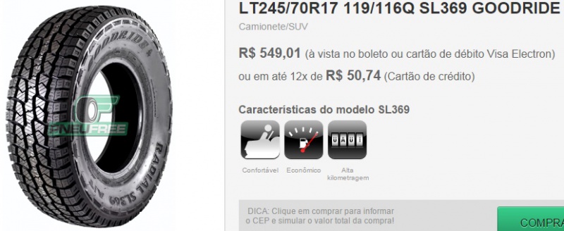

    Pessoal, boa tarde!
    Também estou pretendendo trocar os pneus originais da minha GVIII 2010, vocês podem dizer se raspa ou não raspa ?
    Sobre o consumo, minha viatura está fazendo 7 cidade e 10 estrada.
    Com os pneus LT245/70R17 119/116Q SL369 GOODRIDE, irá gastar muito combustível?
    Veja a foto do pneu: Pneu maior no Grand Vitara 2012, pode?-goodride.jpg

    Gente!!!!, para um motor 2.0 a diferença no diâmetro desses pneus não faz nem cocegas no consumo, é capaz de ficar mais econômico, pq vai rodar mais com menos rotação no motor!!!!!!.
    acho q se andar com janela aberta, vai mudar mais o consumo do que os pneus. Não existe pneu 225 com perfil mais alto? o que faz dar altura é o 60 ou 65, portanto bom seria um 225/75 R17.
