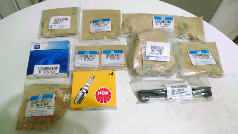

    Talking O carro ficou pronto
    Amigos,
    Não deu para atualizar o tópico neste fim de semana, mas vamos lá.
    Comprei todas as peças originais (corrente, tensores, engrenagens, guias, etc) na Accioly, reparem que algumas peças da pra ver que embaixo do adesivo GM colado tem o adesivo vermelho SGP - suzuki genuine parts, rss.
    Aproveitei que a junta da tampa era muita cara e por indicação do vendedor comprei na Suzucar junto com filtros e correias.
    Dia 05 eu estava com todas as peças compradas em casa e entreguei para o mecânico no mesmo dia após o almoço.
    E peguei o carro na sexta.
    Que maravilha, motor suave e depois que ele baixa a rotação após a primeira partida então, parece 0Km.
    Por causa do serviço, não deu para tirar fotos ou filmar o serviço, mas estou muito contente com o mecânico e já me deu várias orientações sobre como cuidar melhor da tracker, como trocas de óleo, filtros, enfim todas as preventivas que preciso fazer, inclusive retornar daqui 1 semana e depois 15 dias e depois mais 30 para ele "ouvir" o carro e para eu passar informações sobre o comportamento do carro.
    Disse para eu não andar em rotações muito altas (4500rpm pra cima) com o carro por longo tempo, pois quando ele andou para testar ele sentiu o carro amarrado, talvez pelo tipo de uso da ex-dona, mas disse que quando eu fizer uma viagem com mais de 300, 400Km vou sentir o carro um pouco mais solto.
    Bom, do dia que peguei até hoje, continuo sentindo que o carro está liso, apesar de ter andado somente na cidade e uma ida a sítio do sogro.
    Quero agradecer a todos que me ajudaram, me orientaram e principalmente que me deram o apoio para continuar com o carro e não desistir.
    Graças a vocês ela está são e salva e vai continuar assim enquanto estiver comigo.
