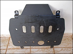

    Depois de atropelar uma pedra e levar um susto, resolvi colocar um protetor de verdade para o motor. Comprei uma chapa de 6 mm e mandei cortar seuindo o padrão da que estava no carro, aproximadamente. Ainda coloquei um pedaço a mais, para a frente. Fica a sugestão.

    Tava pensando em fazer os meus tmb mas empaquei na ferramenta pra fazer os rasgos de ventilação. Que ferramentas vc usou?
    Vitara 97 Metal Top
    Eu mandei fazer. A oficina tem uma mesa que corta com um bico que parece uma solda Mig, controlado por computador. Levei o desenho com as medidas que copiei do protetor que veio com o carro e o cara fez igualzinho.

    Para acertar a fixação dos suportes, depois de pronta soldei o protetor novo no velho. Depois de soldado, cortei fora a chapa antiga, aproveitando os suportes antigos (peças em formato de S).

    Qual a espessura da chapa do antigo peito de aço? Pq 6mm é bem PORRADA né!!!

    A chapa antiga é fina, igual ao de peitos de aço de fábrica, ou vendidos como acessório. Deve ter uns 2 mm.

    Mas nos diga por favor, quanto ficou a brincadeira.

    Ficou em R$ 80, sendo R$ 60 das duas chapas e R$ 20 da solda.
