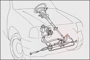

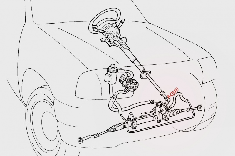

    Olá a todos!
    Estou com um problema de vazamento do óleo da direção hidráulica, que está tirando do sério o pinga pinga na garagem, poderiam me ajudar?
    Pela foto, eu gostaria de identificar essa peça que está suja de óleo, e se alguém teve esse problema como que foi? Tais informações serão de grande valia para mim e outro foristas!!! Agradeço desde já!

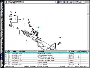

    Bom, respondendo a mim mesmo, deixando aqui documentado para quem tiver procurando.
    Encontrei o código da peça, e também junto o catalogo de peça que pode ser baixado para o computador (CEP - Catálogo Eletrônico de Peças CHEVROLET.rar).
    -caixa_direcao.png]
    No mais, para resolver esse problema, quando meu carro estiver funcionando vou levar para uma oficina especializada nesse tipo de serviço para avaliar. Não vai ser por agora pois estou quebrado. Vou completando oléo, e colocando um jornal para não sujar a garagem.
    Flw!

    Usuário Avatar de Arildo MT
    02/10/2013
    interior/MT
    1,697
    Agradecimentos: 30
    Talvez algo assim resolva, http://produto.mercadolivre.com.br/M...uki-vitara-_JM, tinha contato de outros, porem não encontrei.
    ARILDO
    TRACKER 2008: excelente CUSTO X BENEFICIO (99% original, + 1'' e perfumaria)
    EX: UNO, SAVEIRO, GOL, FIORINO, BAND, KOMBI, L200, F75, CJ3, CJ5
    É um anel de vedação no encaixe da caixa.
    Passei por isso também (incluindo uma abraçadeira sem pressão).
    Agora, não tenho dúvidas de que irão condenar a caixa e falar pra trocar.
    Preguiça aliada à mau caratismo impera nesses serviços 'simples'.
    Terás que encontrar alguém disposto a desmontar e trocar 'apenas' o anel.

    Boa noite Daniel,
    já vi este problema de vazamento pela parte de cima do setor de direção. O problema era no retentor, troquei por um conforme referencia abaixo:
    Dimensões: 18,9 X 30 X 5,3 - código Sabó 05586BRGP
    Aplicação: Retentor da mesa de magneto Honda Biz 100 KS
    Na hora não tirei nenhuma foto mas achei alguns desenhos do setor, no caso o retentor é o item 26.
    Mexer no setor requer muito cuidado porque ele é uma válvula com orifício pequenos que devem estar livres de sujeira e anéis que não podem ser danificados. Por isso o fabricante proíbe manutenções e obriga trocar todo o conjunto.

    Citação Postado originalmente por Jqest Ver Post
    Boa noite Daniel,
    Renan
    Muito obrigado!
    Mas vou continuar a pequisa, acabei de buscar da oficina, e vou administrando o Óleo da Direção por enquanto....

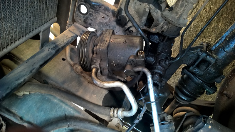

    Vazamento Direção Hidráulica Grand Vitara 2014 (GVIII)
    Adquiri recentemente uma Grand Vitara Edição especial (Pneus aro 18) 2014 com 120 mil KM.
    Percebi este vazamento na direção e pesquisando vi que varias pessoas tiveram o mesmo problema.
    Segundo meu mecânico não adianta trocar o reparo pois volta a vazar, segundo ele o ideal era trocar toda a caixa de direção.
    Alguém teve ou esta tendo um problema parecido?
    Algo que estou em duvida também é que só encontro paralelos para comprar no ML. Pensei em ir atrás de sucata para comprar a peça inteira. Valores entre R$ 2100 ~ R$ 4500.
