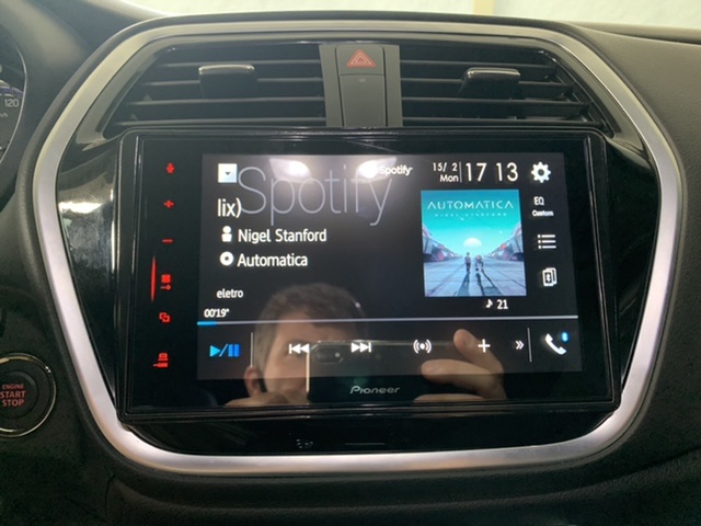

Boa noite! Possuo um 4style allgrip 2019. Troquei a central original (ruim é apelido) por um Pioneer de 8”. Desenhei e imprimi em 3D uma moldura para o acabamento ficar bom.
contorle do volante funcionando, câmera de ré e tomada USB original também.
Anexo 575547
