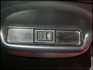

    Cara,
    Eu adaptei na porta do carona o botão do logus, foi necessário apenas dar uma lixada nas laterais para que ficasse direitinho.
    Vai a foto abaixo

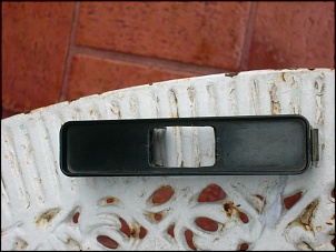

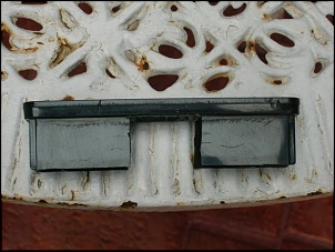

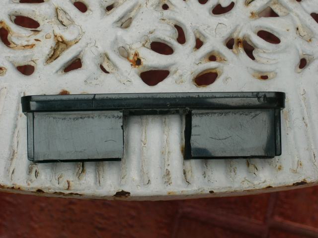

    Rafael,
    Eu por enquanto só troquei o botão da porta do carona, mas em breve vou acabar fazendo a porta do motorista também. Na do carona eu acabei tirando a parte branca inteira, e cortando a moldura preta conforme na foto abaixo. Coloquei terminais normais nas pontas dos fios e engatei no botão novo.
    Na do motorista acredito que dê pra manter os controles de trava dos vidros e porta, é só cortar os fios de ambos do plug e soldar diretamente nos botôes, não perdendo assim suas funções.
    Abaixo tem também o esquema elétrico dos plugs das duas portas
    Porta do Motorista (recebi por email):
    1 2 Vidro passageiro
    3 4 Força positivo/negativo
    5 6 Vidro motorista
    7 8 Trava das portas
    Porta do Carona (foi como eu liguei no meu):
    - Fio Vermelho/Preto = Terminal 5 do botão
    - Fio Vermelho = Terminal 2 do botão
    - Fio Amarelo = Terminal 1 do botão
    - Fio Azul = Terminal 4 do botão
    - Fio Verde/Preto = Terminal 3 do botão
    Miniaturas de Anexos Miniaturas de Anexos -botao3_100.jpg   -botao2_119.jpg   -botao1_176.jpg
