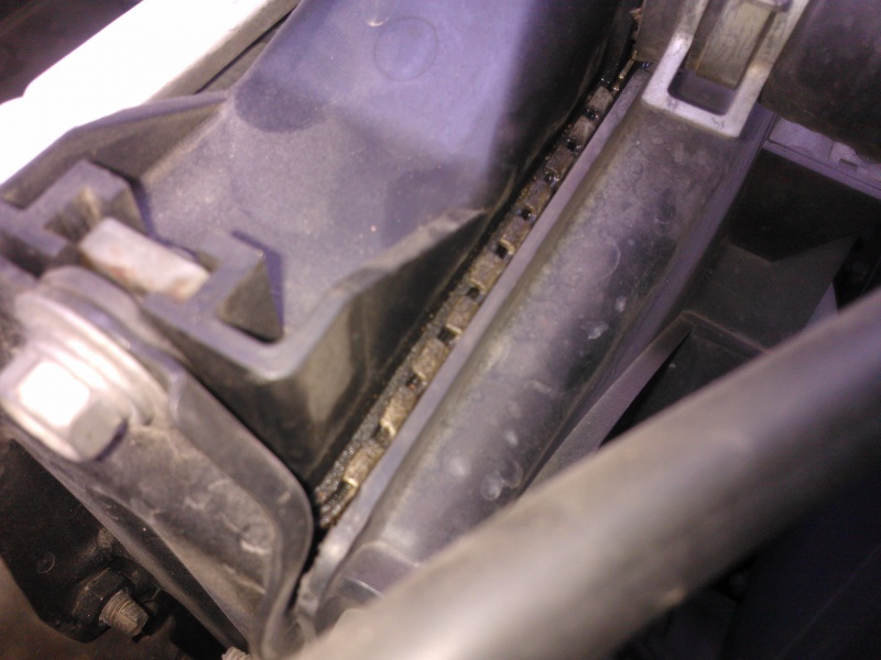

    Por aqui chamamos essa peça de chaleira.
    Vaza como nas fotos abaixo?
    Aconteceu comigo. Mandei reapertar as garrinhas e continuou vazando.
    Estranho o seu já estar vazando.
    Troquei por um novo e fim da preocupação.
    Mande verificar. Se não tiver conserto, troque.
