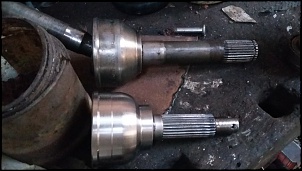

    Boa noite amigos proprietarios de samurai.
    Ressuscitando o tópico, estou com um samurai 1995 com a homocinetica estalando. comprei nova da loja autopeçashorizonte. Chegou hoje e para minha surpresa é totalmente diferente daquela que estava no samurai:
    Algum colega teve esse problema? Será que a minha (a de cima na primeira foto) é adaptada de outro veículo?

    Amigo, essa roda livre deve ser de Swift. É o mesmo tamanho, porém mudam as estrias e roda livre.
    Caso queira, tenho as originais. Estou desmontando meus eixos!

    Dioclecio, também enfrento o mesmo problema, tenho um samurai 95 e utiliza o mesmo modelo do seu, mas não encontrei em nenhum local a peça para comprar . Você teve melhor sorte?

    Osvaldo resolvi o problema hoje. Chegaram as homocinéticas certas para o meu samurai 1995 compradas na Alternativa4x4. Eu havia procurado no site deles e não aparecia, daí pesquisei no Mercado Livre e vi anuncio deles por 780,00 cada lado (http://produto.mercadolivre.com.br/M...urai-13-8v-_JM). Liguei e tinham em estoque, daí paguei 1.560,00 mais 190,00 de sedex. Chegaram ontem e hj foi colocado, perfeito. ainda eu estava com a porca e o encosto (os meca chamam de aranha) em mau estado e consegui uma bem mais reforçada que a original por 16,00 cada lado, daí ficou tudo novo, veja foto:
    (Duvida) Junta homocinetica Samurai-20151030_112740.jpg(Duvida) Junta homocinetica Samurai-20151027_154124.jpg
    O problema que verifiquei é que a loja horizonte 4x4 me vendeu a homocinetica do swift, mas na caixa dizia swift e samurai também então conclui que em algum país pode ter saído algum samurai com aquela homocinetica e provavelmente 4x2. Devolvi para loja e eles ficaram de depositar de volta o valor.
    abraço
