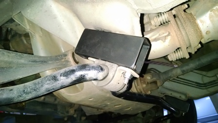

    No meu carro eu coloquei um calço sob essas braçadeiras das buchas, daí a barra desceu um pouco e as bieletas ficaram alinhadas. Já fiz várias trilhas e ainda estou com as bieletas que vieram no carro (talvez sejam as originais). Como viajo em estradas, não achei seguro retirar as bieletas, mas confesso que tb não experimentei. A barra mantém a roda interna da curva mais colada ao chão.
    Abs,
    LFC

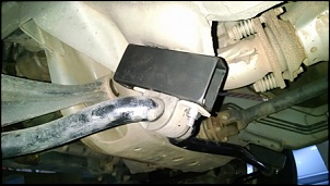

    LFC,
    Obrigado pela dica do calço nas braçadeiras. O meu meca fez algo parecido porém quando o jipe estava no elevacar, então a barra estava sem pressão nenhuma. Vou tombar aquele calço (tubo) que ele utilizou e usar a menor largura, ficará com medida parecida com o calço que vc utilizou (vi as fotos no teu post).
    Bieletas estouradas + Barra Estabilizadora ou Sem Bieletas e sem Barra Estabilizadora-img_20141128_074103674.jpg
    Marcelo

    Pois é, do jeito que está na foto, deve ficar abaixo do peito de aço.
    Abs,
    LFC
