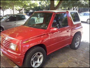

    Galera, venho reformando um sidekick 1995 1.6 16v a dois anos.
    Quando recebi o carro ele tinha o consumo médio de 8,5km/l na rua, e agora está me matando kkkkkkk.
    O carro tá fazendo 5~6km/l !!!, eu já troquei os cabos de vela, velas, sonda lambda, fiz a limpeza e troquei as buxas dos bicos injetores e nada disso faz o consumo do carro diminuir =(.
    Estou com medo que seja por causa do ar-condicionado que foi instalado, não sei se tem algo a ver mas quando ligo o ar, as rotações do carro caem bastante, tive que aumentar um pouco no cabo do acelerador para que o carro com o ar ligado não morresse.
    Me ajudem por favor, sou apaixonado pelo carro mas não estou conseguindo manter esse consumo exagerado D:
