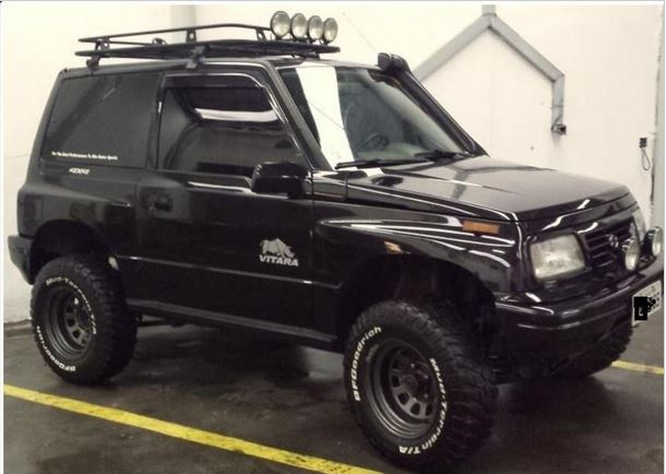

    Então sbunai,
    Já fiz trilhas pesadas sim, mas não com este da foto.
    Antes eu tinha um branco 97 que fazia de tudo.
    este está bem equipado mas nunca tive coragem para fazer nada pesado, na verdade nem médio, só faço passeios e trilhas leves com este.
    Ele está muito conservado, parece zero, e o utilizo no dia a dia, por isso prefiro mante-lo inteiro.

    Ricardo, muito bonito o seu Vitara, que lift e pneus tens nele? Abraços

    Estou com 2" na suspensão e mais 2" no chassis, tudo da RC4x4.
    A lista de equipamentos dele é meio extensa, os pneus são BF MUD 235.
    Na foto ele ainda esta com parachoques originais, mas os dianteiros eu troquei pelos de aço da RC 4x4 faz pouco tempo.
