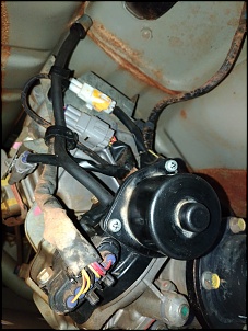

    Umidade no atuador jimny
    Acabei de passar por esse problema.
    É umidade no motorzinho. Limpei as escovas e removi ferrugem da carcaça, engraxei a engrenagem e o eixo. O sistema voltou a funcionar bem.
    Também descobri que a mangueira de respiro estava rachada, o que deve ter ocasionado a entrada de água. Essa mangueira tem uma válvula e fica relativamente próxima do escapamento, e esse é o possível ponto de entrada da água.
    Ainda pretendo melhorar a vedação da tampa, que é feita com um oring.

    Alguém poderia fazer a gentileza de mandar fotos de onde fica o motorzinho e a mangueira?

    Após a limpeza interna do motorzinho, não esqueça de verificar a mangueira.
