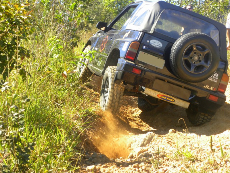

    Os da BF só nessas medidas mesmo.... eu usei os AT 235 em um Vitara com calços de 2" e não percebi tanta perda de potência não... dentro do aceitável... tem que ver o uso né.... com esse Vitara não cheguei a fazer trilhas pesadas... mas quando precisei de motor em algum obstáculo não percebi que faltou força não......
    abs!!!

    Respeito sua opinião.... mas não concordo... Existem vários Vitaras rodando muito bem com MUD.... como disse.. usei os BF/AT 235 e achava um excelente pneu... quase nenhum ruído... não comprometia o desempenho... fiz algumas viagens com ele e conseguia mantar uma velocidade de cruzeiro próximo aos 100Km/h.... e chegava a 110 se necessário (claro que aí já com giro um pouco alto...) velocidade que considero boa para o carro.. mas que isso já é perigoso. Quanto ao visual, muita gente coloca pneu maior para melhorar o visual do jipe, não vejo problema nenhum nisso.. desde que não comprometa demais os outros componentes do carro, coisa que o 235 não chega a fazer, MAS existem também que coloca por necessidade no caso das trilhas... vai do uso, da vontade e do bolso de cada um. Nesse mesmo Vitara eu usei um jogo de pneus 235 mas remold (Papa Barro) para trilhas... aí sim ficou ruim... pneu ruidoso e pesado, indicaria só para quem usa o carro para trilhas apenas... Usei ele poucas vezes (um puta trabalho para trocar) então não cheguei a balancear, o que poderia melhorar um pouco.
    já em um outro Vitara que tive.. usei pneus remold modelo Argentino.. e não me lembro corretamente do tamanho dele, mas era menor que 235, era um pneu um pouco ruidoso, mas cheguei e viajar e tudo.. sem problemas também, mas esse outro Vitara já era mais preparado com bloqueio (Lock Right) traseiro.. aí acaba andando mais tranquilo.......
    abs!!!

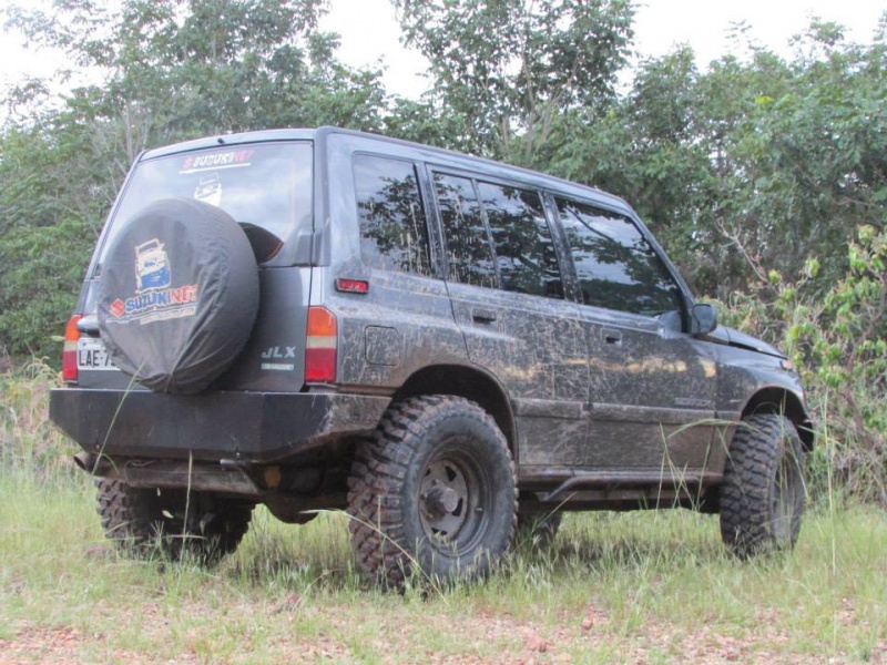

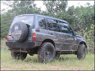

    Quando comprei meu Sidekick ele estava com pneus 235/75 R15, fiz viagens e trilhas médias com ele e nunca tive problema algum. Mas lembro que meu jipe possui lift na suspensão de 2" e na carroceria de 2" também. Hoje tenho os VJ900 nas carcaças 255/75 R15, ou seja, o tamanho dos pneus está beirando um 31...a única reclamação que tenho é com as retomadas na estrada, há um sofrimento nas subidas sempre, ahhahaha!!! Mas vale muito a pena nas trilhas e passeios Off-Road, isso posso garantir, difícil ter um obstáculo que não dê pra passar com esses pneus, viu!
    Aí vai uma foto:
    Suzuki Sidekick 93/94 Manual 2" + 2", X-crawler 3.2, bloqueio traseiro Lock Right, Snorkel, rodas 15x8 -12 e Dunlop Gran Trek 31x10,5xR15!
    17/02/2014
    Canoas/RS
    138
    Bruno, mas tu alem dos pneus tem varios acessorios a mais ajudando a empurrar, X-crawler e bloqueio, alem do motor do sidekick ser melhor.
    SEm duvida no teu caso esses pneus vao mandar bem, o teu conjunto ta muito bem montado, preparado.
