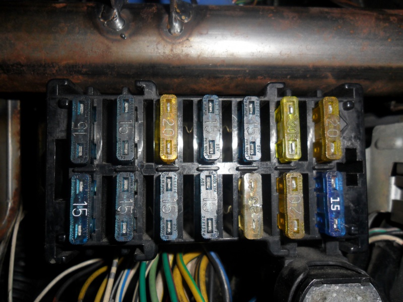

    Minha primeira dúvida é em relação aos fusíveis. Estou pensando em trocá-los (todos) por novos e deixar os antigos pra emergência. Existe diferença de qualidade/marca/preço? Vou postar aqui as fotos da tampa da caixa de fusíveis e os fusíveis instalados. Estão corretos? Pra mim parece diferente.-fusiveis-e-tampa.jpg-fusiveis-do-interior.jpg-tampa-caixa-de-fusiveis-interna.jpg

    Obrigado pela dica! Minha intenção é melhorar e corrigir essas possíveis gambiarras para ter e tirar o melhor possível do carro. Nesta revisão já substitui os cabos de vela e ignição que estavam ruins e estragaram a tampa do distribuidor, comprei-os na suzucar (cabos e a nova tampa) de marca japonesa (nunca vi japonês fazer algo que não preste, rsrsrs), inclui aí anéis de vedação das velas e da tampa do distribuidor originais já que eram baratos e importei as velas, pelo Ebay, dos EUA, de iridium, da NGK, fabricadas no japão. O rotor estava em ordem. Bateria OK apesar de antiga, carregada, alternador OK, testes de medições feitos com o motor frio e quente, alternador OK, carregando, automático de partida recém trocado. Meus próximos passos são: testar a bobina, verificar os pontos de aterramento (limpeza) e fusíveis. Quanto aos fusíveis fiquei meio confuso ao comparar as amperagens deles com as marcações na tampa.

    Caro Carlos, você que tem noção de elétrica pode me tirar algumas dúvidas, pois sou leigo e vou pela lógica. Seguindo esta minha lógica, comparando na imagem dos fusíveis ao lado da tampa no compartimento do motor imagino que os fusíveis grandes equivalem à marcação da coluna direita da tampa OK. Assim os dois fusíveis verdes de 40A são referentes aos 80A da tampa? e os demais de baixo seguem a seqüência? Se assim for não deveria ter um de 60A no lugar do penúltimo que é vermelho de 50A? E na coluna de fusíveis pequenos de cima para baixo os dois últimos não estariam invertidos?

    cara de começo ja tem alguma coisa errada ali, pois na tampa informa 4 fusiveis..e no cofre tem 5!!! não posso te ajudar muito neste caso pois meu vitara eh outro modelo com cofre simples. Mas, sua lógica esta certa, porem deve-se ter o cuidado se a fiação ali fixada corresponde a que esta informando a tampa...por isso da necessidade de testar os comando sem determinado fusivel. De repente o ultimo dono fez gambiarra...é complicado e chato o serviço. Tudo na base do teste. Boa sorte...teu carro ta ficando "novo"

    É mais ou menos esta a intenção...Faz um ano e meio que estou mexendo, aos poucos, e aprendendo com isto, sempre com as informações e também pesquisando preços e qualidade. Quanto aos fusíveis é válido procurar por marcas e preços? Pois já vi alguns conjuntos made in china por R$ 10,00, desses fusíveis pequenos. E no caso pode se colocar um com amperagem acima como está no meu caso? No interior tem um amarelo de 20A quando na tampa pede um de 15A que seria azul como os demais e no cofre tem aquele verde de 30A que parece que está invertido com o último amarelo de 20A. E o contrário? Quando a amperagem é menor ele pode funcionar mesmo assim mas de forma irregular?

    Seguindo o que você diz em relação a maior amperagem e a minha lógica em relação a ordem dos fusíveis conforme a tampa há no compartimento interno um fusível amarelo de 20A que deveria ser azul de 15A (3º fusível da fileira superior) que segundo o manual é responsável pelas luzes traseiras. Talvez isso explique umas falhas que acontecem no meu lado esquerdo do pisca traseiro. Já no compartimento do motor parece que os mini fusíveis estão todos errados... O verdinho junto a bateria que é do ar condicionado deveria ser amarelo de 20A e não de 30A e a sequência de cima para baixo da fileira deveria ser de 3 azuis de 15A e não 2 de 20A amarelos e 1 de 30A verde e todos estes estão com amperagem acima. Já em relação aos grandes eu acho que só o penúltimo vermelho de 50A deveria ser um de 60A para corresponder a tampa e que pode explicar uma certa dificuldade na partida de vez em quando?
