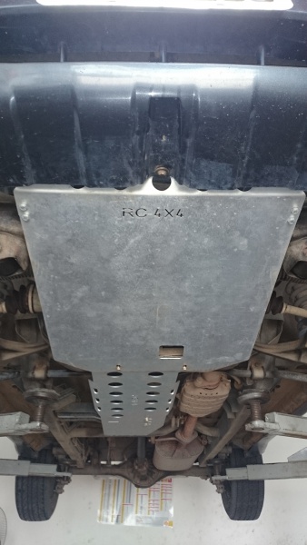

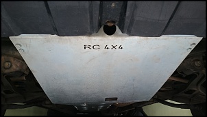

    Amigão exitem 3 protetores que pode comprar para a Tracker:
    Peito de Aço que protege seu diferencial dianteiro, carter do motor, bandejas da suspensão e travessa do diferencial.

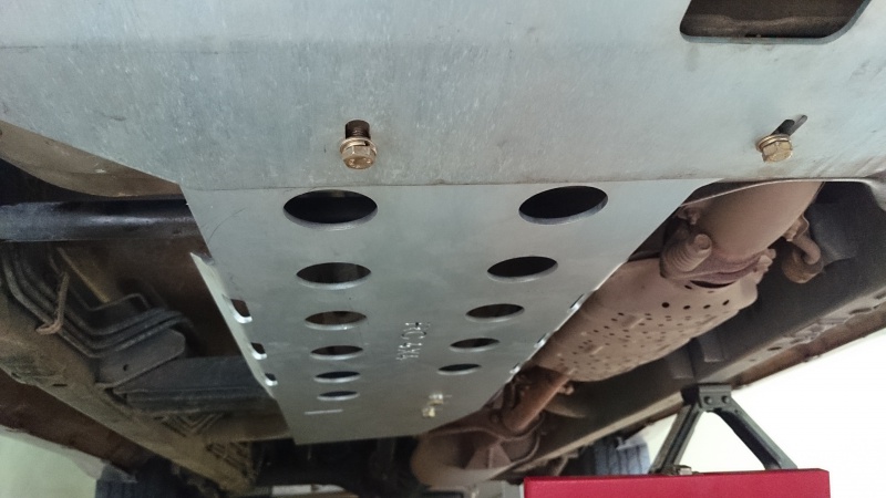

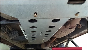

    Protetor de Câmbio que protege a travessa do câmbio, o câmbio e a caixa de transferência.
    Ajuda para Tracker GM 2009-dsc_0493.jpg Ajuda para Tracker GM 2009-dsc_0494.jpg

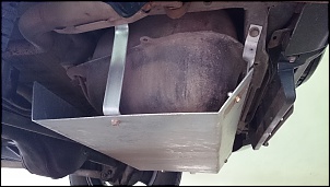

    Protetor do tanque de combustível

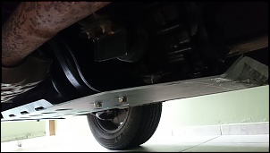

    Deixando o fundo do carro desta forma protegida.
    O kit todo é meio salgado, paguei 974,00 com frete aqui pro ES. Comprei da Sigma4x4 atendimento muito bom e o melhor preço que encontrei. Se preferir pode comprar só o peito de aço, comprei tudo logo pra pagar um frete só
