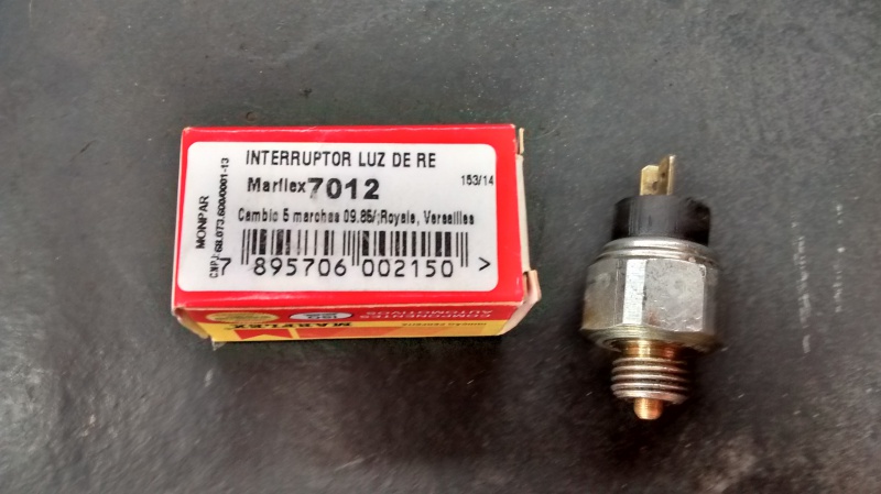

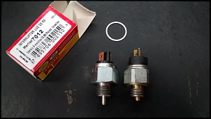

    Pra ficar registrado ai outro interruptor de re que pode ser adaptado no vitara.. A vantagem e que custa R$ 15,00 e um ajuste na rosca (afinar e acertar o passo) que custou mais R$ 10,00.. Total de R$ 25,00 e bem mais barato que os mais de R$ 80,00 do original.. E se encontra em praticamente qualquer autopeças, pois é de gol/santana/royale, etc..
    Além de acertar a rosca é necessário tb um pequeno ajuste do pino do interruptor, que tem que ser encurtado um pouco.. No mais é só engatar os fios e ter de volta as luzes acendendo..
    Segue as fotos..
    [ ]´s
