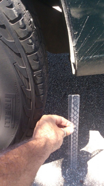

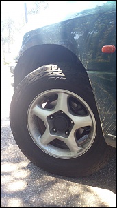

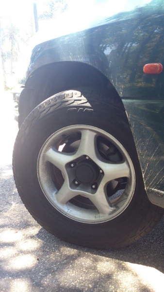

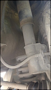

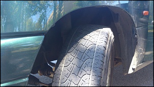

    Medi aqui e o meu tá com mais de 30cm de vão livre. Algumas fotos:

    Régua de 30 cm.

    Que ano é o teu GV?
    Essas rodas são do 2.0 (2portas).
    Sem dúvidas está com lift.
    Veja a marca dos teus amortecedores...
    Se não bate em nada e não te atrapalha, deixa como tá.
    ACHO que com 2 pessoas atrás, vai bater...
