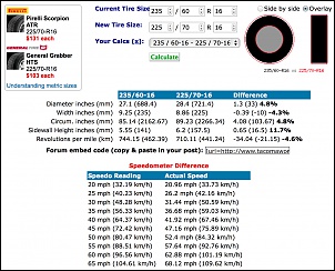

    1) Esses pneus 225/70/16, por serem mais estreitos que os originais, não ficaria "esquisito" no carro , dando a impressão de estar sobrando espaço ???
    R- A diferença é muito pouca.
    2) Esses pneus 225/70/16, por serem. mais altos que os originais, não vão bater na lataria em algumas situações ? E porque você disse que com esses pneus ele não precisaria do lift 1?
    R - Os pneus não baterão na lataria. A questão do lift de 1 polegada é justamente pra aumentar o espaço no caso do pneu 235/70 r16 Mas para o caso de prevenir é só prolongar o batedor do amortecedor com calço de tecnyl de mais ou menos 3 ou 4 cm o que não é necessário para o pneu 225.

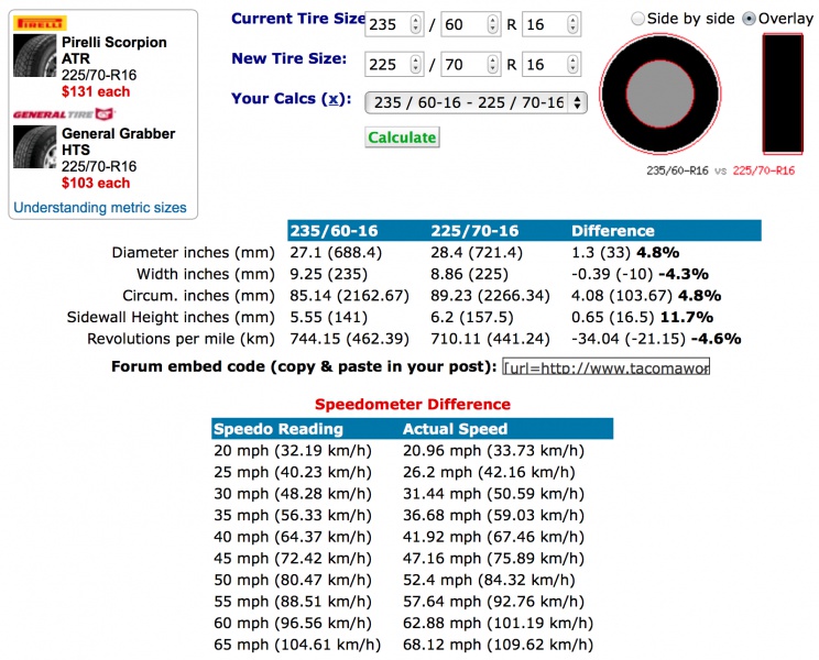

    Angelo, veja no comparador de pneus, que as diferenças são mínimas!

    Angelo mô fi, a diferença mínima é na largura. Na altura você ganha um bocado bom sem falar no conforto que muda também. Fica bem melhor. O lift de suspensão só é necessário pra pneus 235/70 ou maiores que isso... (245/70, 235/75, 225/75 etc.)
