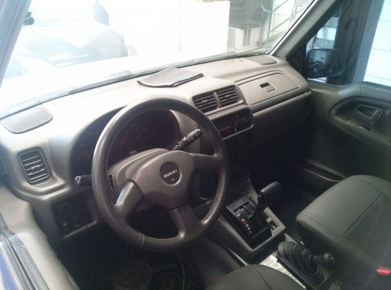

    Pessoal, sou novo no fórum, e já venho passando várias noites lendo os posts sobre o Vitara 3p, é que recentemente adquiri um Vitarinha 1997 com 110.000Km originais, todo inteirinho, e mesmo assim decidi mudar algumas coisinhas que eu particularmente não gostava uma delas é a direção original que eu achava um pouco feia e ruim de manobrar por ter 4 braços, então tratei de procurar alguma com três braços que além de facilitar na hora de estacionar ainda fica mais bonita e moderna. Procurei em ferro-velhos por diversas marcas e modelos, mas nenhuma dava certo a estria do cubo, então resolvi olhar a direção do Suzuki Jimny e gostei bastante, achei uma e hoje instalei no Vitara, gostei bastante e foi PnP, facinho de substituir. Segue foto de como ficou.

    Seja bem vindo Thiago e parabéns pela escolha do Vitara é um ótimo carro tanto para o dia a dia como para trilhas mais pesadas, meu caso. E pelo que vc descreve pegou um bem conservado e acredito que vc não esquentar a cabeça com ele.
    Quanto ao consumo, o automático é mais ou menos isso mesmo, não vai melhora muito mais que isso, é um cambio de 3 marchas e com isso o consumo é um pouco sacrificado. Gostei do volante, deu um outro toque ao interior.

    Olá amigos vitareiros. Thiago, vc pode falar mais sobre essa adaptação? Atualmente enfrento um probleminha de folga na direção do meu, além do pouco jogo q tem para manobrar, enfim, pode falar tb mais ou menos qnt pagou no conjunto, se não for desconfortável... Agradeço e deixo forte abraço, bem-vindo ao fórum!

    Na verdade não foi uma adaptação propriamente dita já que não precisei modificar nada para o volante do Jimny servir, simplesmente tirei o original e coloquei o do Jimny, em relação a folga, felizmente o meu Vitara não apresenta nenhuma folga por enquanto, já em relação ao valor pago, procurei bastante esta direção fui até na concessionara da Suzuki para ver o preço de uma nova que custa R$1.280,00 então quando eu já estava desistindo de trocar a direção devido ao valor, encontrei esta à venda pela internet de um Jimny batido paguei R$380,00.
