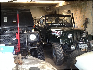

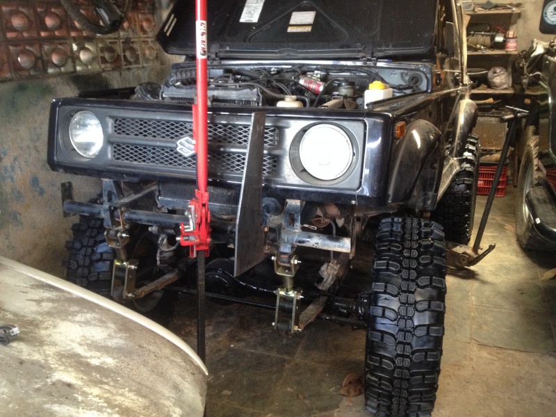

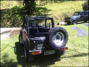

    fotos
    algumas fotos.
    spoa + pneus
    Miniaturas de Anexos Miniaturas de Anexos Suzuki Samuarai 91  o 13!!-img_7132.jpg   Suzuki Samuarai 91  o 13!!-img_7129.jpg   Suzuki Samuarai 91  o 13!!-img_7125.jpg

    Citação Postado originalmente por Nava Ver Post
    Alguem pode me ajudar com a porta traseira do samuca? O meu ta faltando uma peça que vai 2 parafusos logo acima da fechadura. Parecem ser um tipo de borracha que deve ajudar no apoio da porta...alguem consegue tirar uma foto?
    Nava esta foto te ajuda?
    Miniaturas de Anexos Miniaturas de Anexos Suzuki Samuarai 91  o 13!!-img_6257.jpg

  • #33
    Agradeço, mas não ajudou. O meu é metal top e consegui uma foto...é um guia, tipo cunha, mas nao achei isso pra comprar, farei um proprio.

    Citação Postado originalmente por Paulo Victorino Ver Post
    algumas fotos.
    spoa + pneus
    Paulo,
    Esse cano na longarina dianteira nãofica raspando no pneu não?!
    Não rola cortar ele rente ao suporte do jumelo?!

  • #35
    11/10/2005
    sp/SP
    1,070
    marvin, nao raspa em nada, por na foto da essa percepção.
    onde esta prox a raspar e o final da cx de roda, mas ja vou dar um jeito. no sabado eu e o mecanico levantamos o carro no macaco para ver o quanto precisariamos de curso de amortecedor, fiquei impressionado com a altura que chegou. do capo ao solo 1,40m!!
    aos poucos esta terminando nao vejo a hora de ir pra trilha.
