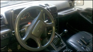

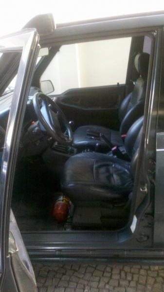

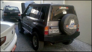

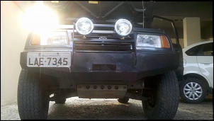

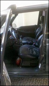

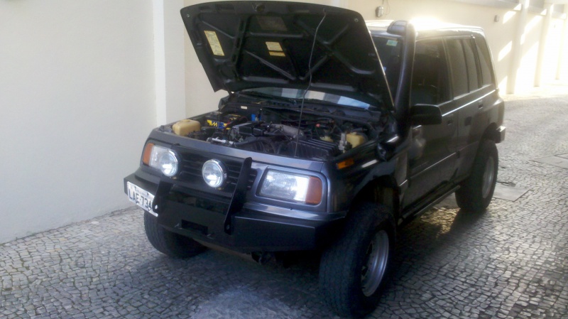

    Recentemente comprei meu primeiro 4x4, é um Sidekick 93/94 5P (fotos em anexo), estou muito satisfeito e como já vinha estudando há tempos tudo possível sobre esse tipo de viatura, continuo pesquisando aqui no fórum e contando com a ajuda de todos os parceiros de Suzuki.
