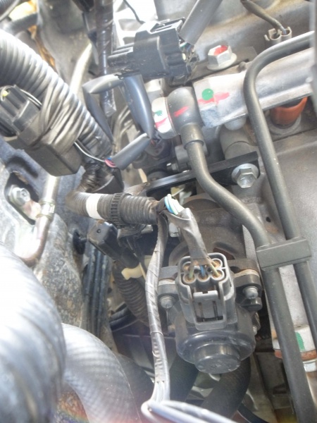

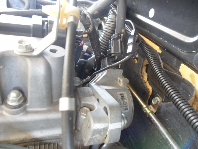

    Olha só, vendo de frente a primeira foto é a peça do lado direito. A segunda foto é a do lado esquerdo. É a peça do lado direito pra mexer no ponto, certo? Qual parafuso? kkk Se puder edite a foto e marque pra gente por favor.. Grato
    Anexo 435825 Anexo 435827
    Chuva o ponto se regula nesta peça da foto a esquerda, é só afrouxar o parafuso ela sobe ou desce; andei lendo sobre isto pode até resolver o parar de grilar, mas como disse nosso amigo perde desempenho e aumenta o consumo.

    ok, entendi. é um parafuso só que corre no curso, brigadão pela dica!!! Sim, tb acho q o ajuste para parar de grilar pode ocasionar outras desvantagens, daí só testando o consumo e a performance mesmo pra ver se o ajuste piorou ou melhorou. Legal a discussão q qdo a minha sair de ponto eu já sei onde fuçar!! kkk É que já aprendi e fiz muita coisa sozinho.. eu to gostando bastante de mecânica agora... mecânico na minha cidade é q nem ouro.. não tem!! Outro dia meu pai levou a montana dele pra limpar os bicos injetores.. os caras limparam, tudo bem, mas desligaram a bateria do carro não sei pq.. enfim.. quem disse q o carro ligava depois? Qdo conseguiram ligar os vidros não mais fechavam.. olha a lambança de fios e fusíveis.. Auto elétrico aqui só aqueles que trocam fusível de cartucho de fusca, saca? Só sei q eu que "programei" pros vidros funcionarem de novo kkk. Resumindo, valeu pelas dicas e qto mais nos aprofundarmos aqui eu agradeço. [ ]s
