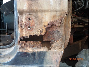

    Resolvi fazer uma reforma no meu Samurai, catar uns podres, daí, qd eu desmontei as proteções das caixas de ar........ PUTZ. Olha a situação!
    Apurrinhei e mandei arrancar o paralama. Pataqueoparéo!!!!!!!!!
    Caixa de ar do Samurai-reforma_samurai_04.jpg Caixa de ar do Samurai-reforma_samurai_06.jpg Caixa de ar do Samurai-reforma_samurai_07.jpg Caixa de ar do Samurai-reforma_samurai_09.jpg
    Alguém sabe aonde encontro as caixas de ar pra substituir? Existe alguma similar pra colocar no lugar? Aonde conseguir peças de carroceria usada para Samurai? Alguém tem uma dica? Obrigado por qualquer ajuda.

    Amigo, a coisa ta feia...ou faz tudo de fibra a peça inteira do paralama, ou reforma com chapa mesmo os podres, mas dai o latoeiro tem de ser artista do overhaulin.

    Sergio,
    Isso ai tem que ser feito com solda e lata num bom lanterneiro.
    Essas peças que fazem parte da estrutura da lataria são difíceis de achar pra qualquer carro, quando existem.
    Meu pai tem uma Toyota Bandeirantes, frequento periodicamente oficinas de lanternagem.
    Tendo paciência e algum tempo $ vai ficar bom.
    P.S. Dica. Já deixa o carro desmontado no lanterneiro. E tira de lá pra montar.

    Rapaz, vc pode achar um samurai na alternativa4x4 . Mas acho que não vale a pena. O lanterneiro faz o reparo soldado chapas. Sugiro na caixa abaixo da porta deixar sem a proteção de plastico. Deixa uma chapa lisa. Já vi varios assim e fica show. O plastico ajuda a acumular água e lama..o que faz apodrecer. boa sorte!
    Xterra 2004
    Ex: JIMNY 2010, JIMNY 2001 e SAMURAI CANVAS 94
    PU1MWR - PX1W7834
    O meu abri 4 furos a mais para sair água e mesmo assim fica barro ali dentro.
